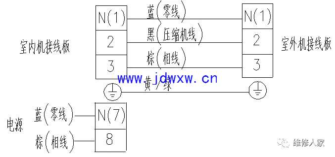

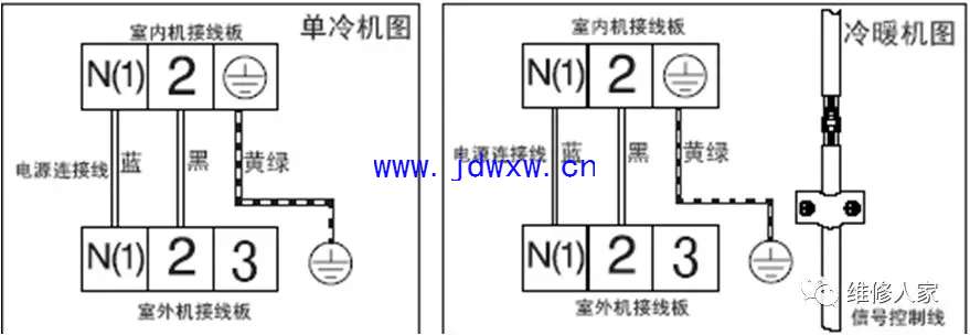

一、35及以下定频分体机(室内机供电)

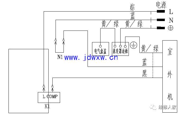

1、主流定频冷暖机型如U系列、睡系列、节能王子、玉堂春、绿满园、绿嘉园、凉之夏、玉雅春、悦风、吉祥如意、美满如意、小金、清巧等室内机无接线板,接线方式为:

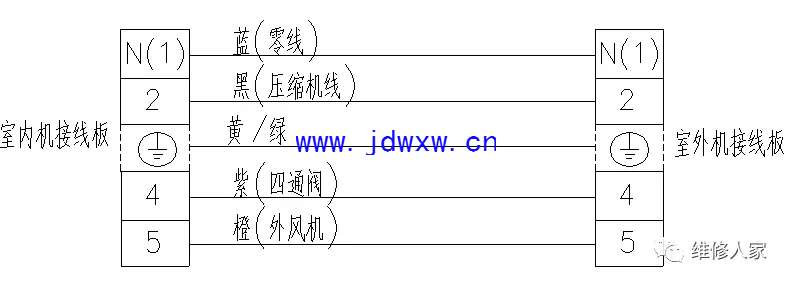

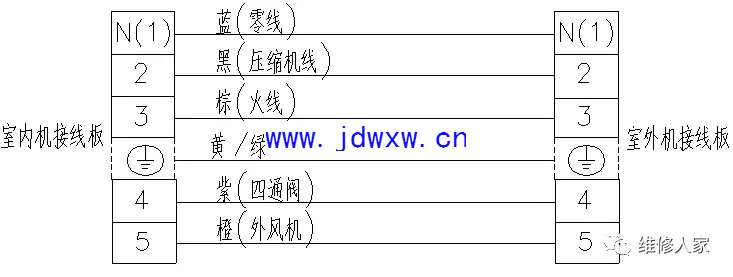

2、其他定频冷暖机型使用全接线板连接,采用蓝(零线)、黑(压缩机线)、黄/绿(地线)、紫(四通阀)、橙(外风机)

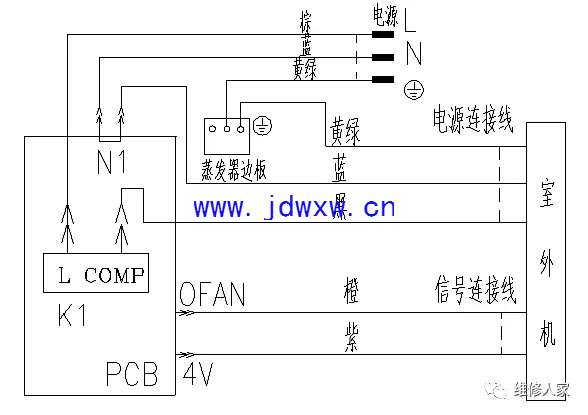

3、主流定频单冷机型如U系列、睡系列、节能王子、玉堂春、绿满园、绿嘉园、凉之夏、玉雅春、悦风、
美满如意、小金、清巧等,室内机无接线板,接线方式为:

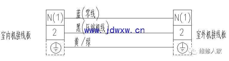

4、其他定频单冷机电源连接,采用蓝(零线)、黑(压缩机线)、黄/绿(地线)。
注:地线位可在接线板上,也可在其它带接地符号的地方。
5、采用快速连接端子的冷暖机,除以上的电源连接外,其信号连接采用连接器ELP-02V,示例如下图:1-紫色(四通阀),2-橙色(外风机)。

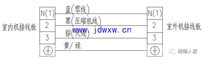

二、4060定频分体机(室内机供电)
1、单冷机电源连接,采用蓝(零线)、黑(压缩机线)、棕(相线)、黄/绿(地线)

3、冷暖机使用全接线板连接,采用蓝(零线)、黑(压缩机线)、棕(相线)、黄/绿(地线)、紫(四通阀)、橙(外风机) 。
