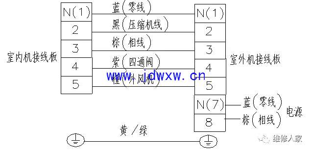

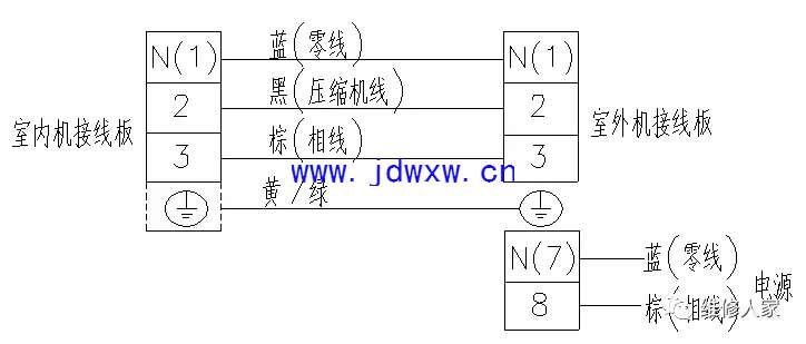

四、室外机供电的非通讯定频分体机(不分冷量大小
1、单相单冷机:
室内N23、接地,室外N23N(7)8。采用蓝(零线)、黑(压缩机线)、棕(相线)、黄/绿(地线)
2、单相冷暖机:
室内N2345,室外N2345N(7)8。采用蓝(零线)、黑(压缩机线)、棕(相线)、黄绿、紫(四通阀)、橙(外风机)
注:室外有752位接线板。室内机的接地另外加接地装置,室外机接地接在电器盒上。

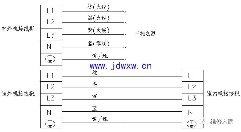

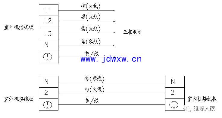

五、三相柜机(室外机供电)
A、电源连接
1、单冷:电源连接为蓝(零线)、棕(相线)、黄/绿(地线)。
2、冷暖:棕(相线)、黑(相线)、紫(相线)、蓝(零线)、黄/绿(地线)。

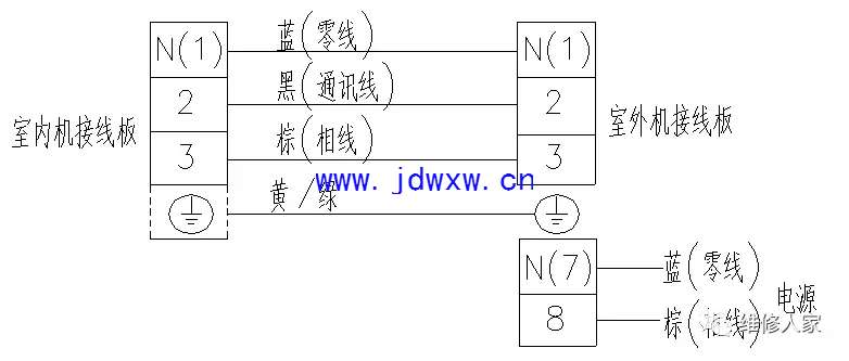

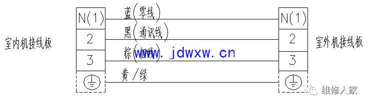

六、变频分体机及其它室内外通讯机型的定频机如天井机,70分体机等
室内外的连接,统一采用全接线板连接。
A. 内机供电
室内N、2、3、接地,室外N、2、3。室外机接地接在电器盒上。电源连接线的颜色为蓝色(零线)、黑色(通讯端)、棕色(相线)、黄绿(地线)。
注:其中地线位可在接线板上,也可在其它有接地符号的位置。
B. 外机供电
室内N、2、3、接地,室外N、2、3、N(7)、8。室外机接地接在电器盒上。电源连接线的颜色为蓝色(零线)、黑色(通讯端)、棕色(相线)、黄绿(地线),电源线的颜色为蓝色(零线)、棕色(相线)、黄绿(地线)。
