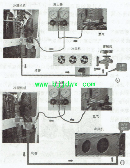

( 1 )吹污作业
内外机连接管在焊接后会产生大量的氧化皮,而且营路难免会存在灰尘等污物,为了确保管路系统内的洁净,在营路充氮保护焊接后需要对连接管吹污。
吹污使用干燥的氨气,建议吹污压力为0.6MPa-0.8MPa 为宜。吹污器件不包括外机(出厂前外机内部管路、器件己吹污,并元注了部分的冷媒)、热力膨胀阔(该器件出厂时己做了专门的洁净处理)、冷风机(冷风机出厂时已吹污,并做了气密性试验与承压封口处理),仅需对内外机的连接管路做吹污处理。
液管吹污(如图60 所示):把压力表管一端接氨气瓶,另一端接外机的液管三通截止阀检修口(此时严禁使用六角匙打开三通截止间,因为主机内部已充注了部分冷媒),电磁阀临时通电,一个人负责打开压力表阀门,向液管内注入0.6MPa-0.8MPa 氨气,另一个人在接热力膨胀阀液管的入口端用手墙住,间歇性地进行排气3-5 次,直到吹出的氨气无污物为止。
气管吹污( 如图61 所示) :把压力表管一端接氨气瓶,另一端接外机的气管三通截止阀检修口( 此时严禁使用六角匙打开三通截止间,因为主机内部已充注了部分冷媒),一个人负责打开压力表阀门,向液管内注入0.6MPa-0 .8MPa氨气,另一个人在冷风机液管出口(因为此时气管的管路已经和冷风机气管焊接在一起, 只能与气管的冷风机一起排污),用手堵住,间歇性地进行排气3-5 次,直到吹出的氨气无污物为宜。

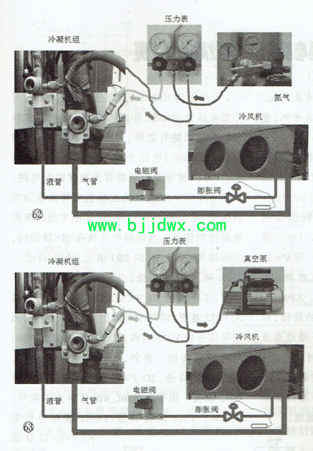

(2) 才丁压检漏作业
系统营路吹污完毕后,就要进行打压检漏操作。检查连接管路、焊接口、器件是否有泄漏,打压的压力一般控制在1 .8MPa-2MPa 左右(针对R22 冷媒),压力太低一些细微的渗漏检查不出,压力太高对器件有可能会带来压力损坏等。
打压检漏连接图如图62 所示,电磁阀临时通电,打入1 .8MPa-2MPa 干燥氨气后,可以对管路、连接口、器件的相关部位使用肥皂水检漏,初检无漏后,保压12h ,以压力不下降为宜( 同时注意12h前后的环境温度是否有变化) , 否则重新补漏、检漏、保压,直到无泄漏为止。
( 3)抽真空作业
打压检漏、保压, 无泄漏后就可以对系统进行抽真空操作,如图63 所示,假如系统连接管路较长,冷风机制冷量大而且有分液头的情况,建议使用高、低压双侧抽空,最好能使用大容量4 升左右的真空泵进行作业,以提高抽真空的速度与效率。抽真空时冷凝机组的液、气管三通截止阀必须一直处于关闭状态(因为厂家预充了部分冷媒在主机处),抽真空的时间建议40rnin 以上,而且压力表指针指示到-0. 1MPa 处。
( 4 )保真空作业
抽真空达到要求后关闭压力表的阀门,停止真空泵的运转,但是不能马上进行充注冷媒作业,需要对系统进行保真空操作, 保真空时间一般为
2 0min-30min ,要求真空度不回升或回 压力不能超过300Pa ,否则要重新拮真空或者检查系统或压力表、连接雪等是否仍然有轻微泄漏现象。
(5)冷媒充注作业
保真空合格后, 进入冷媒充注的环节,首先使用六角匙分别打开气体三通截止阀、液体三通截止阀,然后把压力表的中间管口连接软管的另一端接到R22 冷媒上,并对连接软管排空气操作,最后对系统进行追加;令媒,追加冷媒要准确, 否则机组达不到最佳的制冷性能。
追加冷媒量标注:追加冷媒量=每段液管长度累加总和×每米对应液管冷媒的追加量. 具体参见表4。
