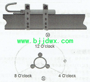

4) 当回气营直径小于25mm 时,感温包可扎在
回气营的顶部12 点钟位置;当直径大于25mm 时,可扎在回气管下侧4 点钟或8 点钟的位置,如图50 、图51 所示。
5 )感温包尽可能安装在蒸发器的出口水平回气管上,并紧贴管璧包扎紧密,接触处应将氧化皮清除干净,露出金属本色。一般应远离压缩机吸气口1 .5m 以上,感温包和外平衡营的位置应尽量靠近,建议感温包位于外平衡营的上游,如图52 所示。

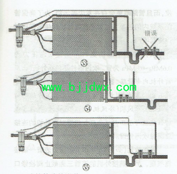

7 )感温包和外平衡管不在"u" 型弯同一侧时得不到理想过热度,外平衡管位于盘管侧会导致过热度偏高,如图53 所示;相反,感温包位于盘管侧时过热度偏低。安装中当设置“U”型弯时感温包和外平衡管应在同一侧,其中优先安装于盘管侧, 如图54 所示,空间位置不足时,可以安装在靠压缩机侧,如图55 所示。

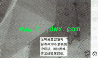

冷凝机组外机比内机高时,安装要注意回油问题。因为冷库常用冷媒是溶于或微溶于冷冻油。在制冷循环中,大部分中小型机组是不带油分离器的,因此,在冷风机( 内机)比冷凝机组(外机)安装低时要考虑、回当问题,避免冷冻油集聚在内机导致外机的压缩机去油现象,容易损坏压缩机。

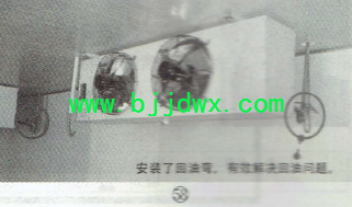

在实际工程施工中, 一般需在冷风机的气管出口处,安装U 型回油弯,如图5 6 所示,为了保证回油速度,同时要求回油弯的曲率半径越小越好,直立管回油速度控制在8m/s , 水平管4m/s 比较适宜。当冷凝机组与冷风机的高低差超过4 米时,就要考虑在直立的回气管段每隔4m 安装回油弯, 如图56 所示,总高度差不能超过20m ,避免回油不畅,影响压缩机的润滑,导致压缩机加剧磨损和烧毁压缩机的现象。

图58 所示为冷风机回气管段出口处做有回油弯;图59 所示为冷风机回气管段出口处没有设置回油弯。
