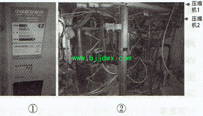

三菱重工多联机目前主流的产品有KXZ、KX6、KX4系列,其制造的产地主要有进口(泰国)和国内海尔代工生产,例如:FDC504KXE6Q是中国产,而FDC504KXE6是进口的,最后一个字母不同表示产地也不相同。FDC504KXE6Q是一台18HP的KX6系列主机,如图1所示,内部有两个变频压缩机组成一个大系统,如图2所示,最大的拖带内机数量是36台,使用R410a冷媒。

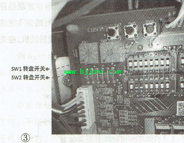

要实现对多联机的控制必须进行外机主板、内机电控板的地址设置。而外机的设置主要通过两个绿色的转盘开关(SW1,SW2),如图3所示。使用平口改锥的调节来实现。
自动寻址模式设置:假如要设置为自动寻址模式就把两个转盘中十位转盘(SW1)调整到"4",个位转盘(SW2)调整到"9",也就是组成"49"即为厂家产品默认的自动寻主模式。
手动地址设置:虹吴需要手动设置地址时,需要把外机两个绿色的美盘(SW1,SW2)调整在O0--47范围的任何一组数字即可。(未完待续)
