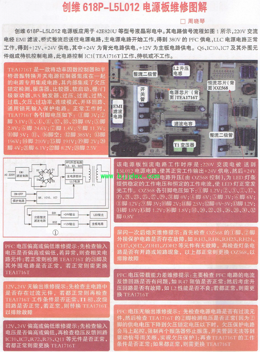

创维618P-L5L012电源板维修图解
创维618P-L5L012电源极应用于42E820U等型号液晶彩电中。其电路信号流程如图所示,220V交流
电经EMI滤波、桥式整流后送往电源电路,主电源电路开始工作,得到380V的PFC供电,LLC电源电路正常
工作,得到+12V、+24V供电,其中+24V为背光电路供电,+12V为主板电路供电。Q6、ICI0、IC7及其外围原件组成待机控制电路,此电路控制IC1(TEA1716T)工作、待机或不工作。
