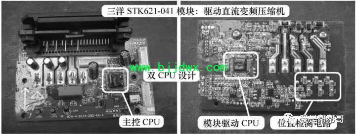

3.双主板双CPU设计电路
目前常用的一种设计形式为设有室外机主板和模块板,每块电路板上面均设计有CPU,室外机主板为主控CPU,作用是采集信号和驱动继电器等;模块板为模块驱动CPU,专门用于驱动变频模块和PFC模块。
室外机主板正面和背面
模块板正面和背面

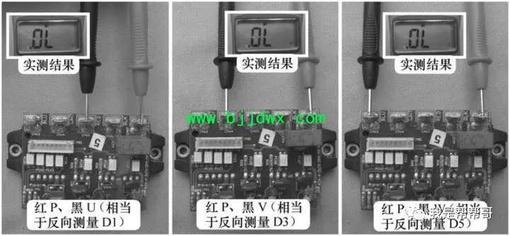

② 测量P与U、V、W端子。相当于测量D1、D3、D5。
    如图下图所示,红表笔接P,黑表笔接U、V、W,为反向测量,3次测量结果相同,应均为无穷大。
反向测量P与U、V、W端子

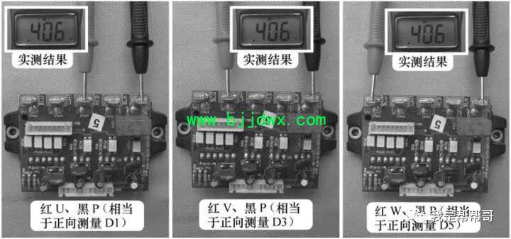

    如下图所示,红表笔接U、V、W,黑表笔接P,为正向测量,3次测量结果相同,应均为406mV。
正向测量P与U、V、W端子
