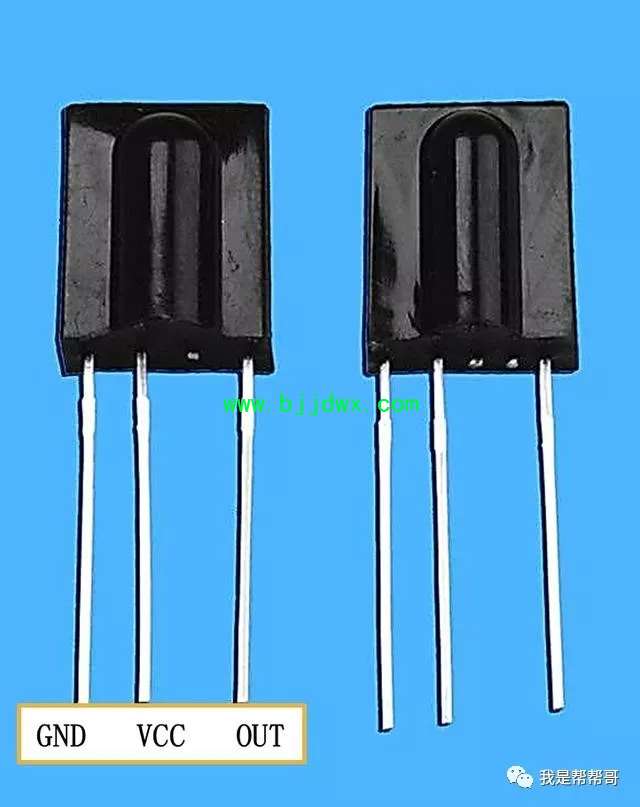

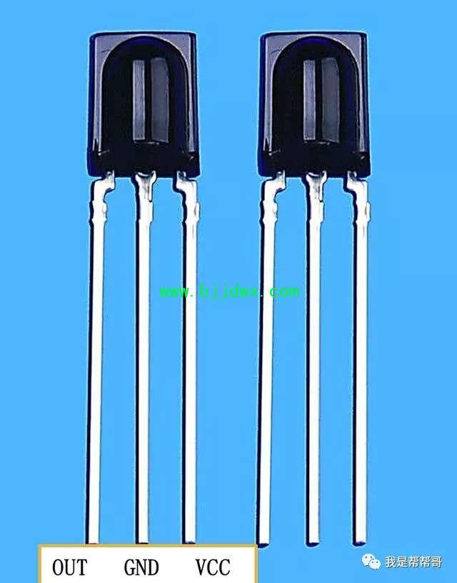

       夏天到来了,马上就要进入空调维修旺季了,下面给大家转发一些常见的、通用的遥控接收头图片和引脚定义及识别方法 ,大家可以先保存好,不一定什么时候就用到了!接收头也属于空调器常见易损元器件,空调有时候遥控不起作用,好多都是因为这个小元件不良引起的。
下面图片管脚表示方法都是一样的
OUT:代表信号输出端
GND:代表是接地端,有的电路中用“-”表示
VCC:代表是接电源端,有的电路中用“+”表示
常见接收头外观图 1
常见接收头外观图 2
常见接收头外观图 3
常见接收头外观图 4

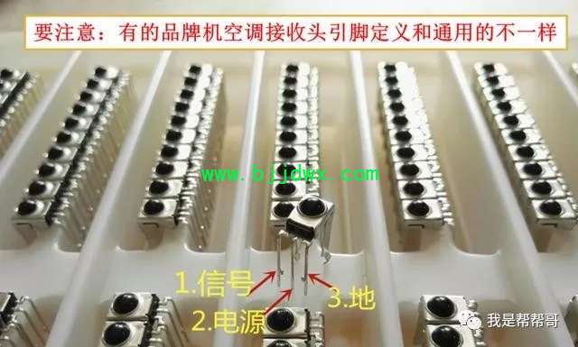

我们看接收头的引脚定义的时候要注意板子上的标识。
还有要注意的是,上面这些只是常见的通用型号,有的机器用的就不是这样的通用型号,接着看下面的图片。
这种接收头用到板子上就是这样的,板子上的标识就是这样的
假如用通用接收头更换这些接收头的时候,注意通用接收头的VCC接线路板子上VCC,地对地,信号对信号,一般情况下,通用头也是可以代用这些品牌机的接收头的。
