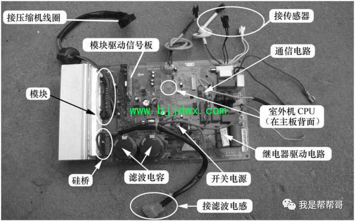

4.控制电路一体化的模块
       采用控制电路一体化模块的代表机型有美的KFR-35GW/Bp2DN1Y-H(3)、三菱重工KFR-35GW/AIBP等,此类模块多见于目前生产的交流变频空调器、直流变频空调器及全直流变频空调器,也是目前比较常见的一种类型,在集成CPU控制电路模块的基础上改进而来。
制电路一体化的模块
模块、室外CPU控制电路、弱信号处理电路、开关电源电路、滤波电容、硅桥、通信电路、PFC电路、继电器驱动电路等,也就是说室外机电控系统所有电路均集成在一块电路板上,只需配上传感器、滤波电感等少量外围元器件即可以组成室外机电控系统。
该模块生产厂家有三菱、三洋、仙童等,可以称其为第四代模块,是目前最常见的控制类型。由于所有电路均集成在一块电路板上,因此其出现故障维修时也最简单。

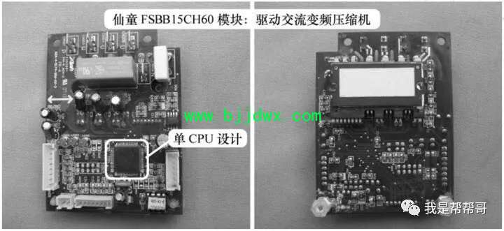

1.模块板增加位置检测电路
如仙童FSBB15CH60模块,在海信KFR-28GW/39M BP交流变频空调器中驱动交流变频压缩机。
海信KFR-28GW/39M BP模块板正面与背面

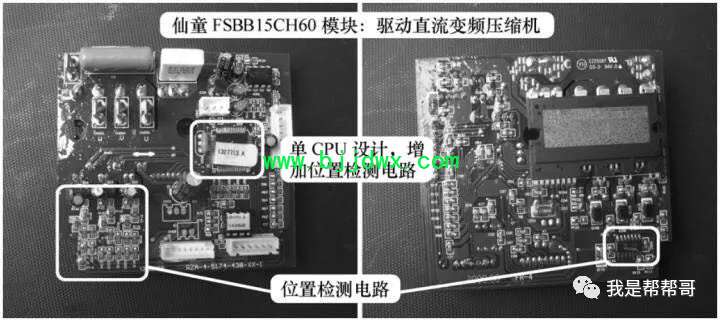

而在海信KFR-33GW/25MZBP直流变频空调器中,电路板上增加了位置检测电路,驱动直流变频压缩机。
海信KFR-33GW/25M ZBP模块板正面与背面

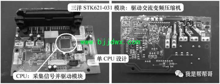

2.模块板双CPU控制电路
如三洋STK621-031模块,在海信KFR-26GW/18BP交流变频空调器中驱动交流变频压缩机。
海信KFR-26GW/18BP模块板正面与背面
