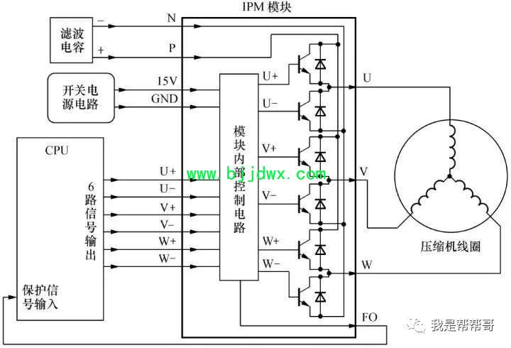

     IPM模块是变频空调器电控系统中最重要的器件之一,也是故障率较高的一个器件,属于电控系统专用器件。
     IPM模块可以简单地看作是电压转换器。室外机主板CPU输出6路信号,经模块内部驱动电路放大后控制IGBT开关管的导通与截止,将直流300V电压转换成与频率成正比的模拟三相交流电(交流30~220V、频率15~120Hz),驱动压缩机运行。
        三相交流电电压越高,压缩机转速及输出功率(即制冷效果)也越高;反之,三相交流电电压越低,压缩机转速及输出功率(即制冷效果)也就越低。三相交流电电压的高低由室外机CPU输出的6路信号决定。
一、输入与输出电路
    模块输入与输出电路方框图
模块输入与输出电路实物图
说明:直流300V供电回路中,在实物图上未显示PTC电阻、室外机主控继电器、滤波电感等元器件
1.输入部分
① P、N:由滤波电容提供直流300V电压,为模块内部开关管供电,其中P外接滤波电容正极,内接上桥3个IGBT开关管的集电极;N外接滤波电容负极,内接下桥3个IGBT开关管的发射极。
② 15V:由开关电源提供,为模块内部控制电路供电。
③ 6路驱动信号:由室外机CPU提供,经模块内部控制电路放大后,按顺序驱动6个IGBT开关管的导通与截止。
2.输出部分
① U、V、W:即IGBT上桥与下桥的中点,输出与频率成正比的模拟三相交流电,驱动压缩机运行。
② FO(保护信号):当模块内部控制电路检测到过热、过流、短路、15V电压低4种故障时,输出保护信号至室外机CPU。

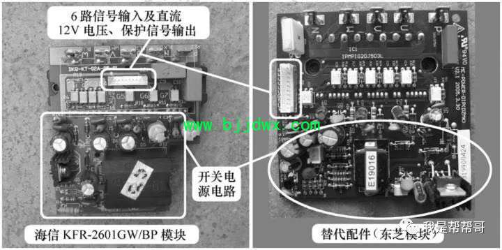

2.带开关电源的模块
       带开关电源模块的代表机型有海信KFR-2601GW/BP、美的KFR-26GW/BPY-R等,此类模块多见于早期的交流变频空调器,在只有模块功能的模块板基础上改进而来。
 带开关电源功能的模块
       模块板增加开关电源电路,次级输出4路直流15V和1路直流12V2种电压。直流15V电压直接供给模块内部控制电路;直流12V电压输出至室外机主板7805稳压块,为室外机主板供电,室外机主板则不再设计开关电源电路。
       此类模块常见型号同样为三菱PM 20CTM 060,由于此类模块已停止生产,而市场上还存在大量使用此类模块的变频空调器,为供应配件,目前有改进的模块作为配件出现,如使用东芝或三洋的模块,东芝型号为IPM PIG20J503L。

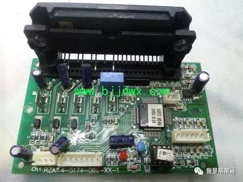

3.集成CPU控制电路的模块
       集成CPU控制电路的模块的代表机型有海信KFR-26GW/18BP等,此类模块多见于目前生产的交流变频空调器或直流变频空调器。
 集成CPU控制电路的模块
       模块板集成CPU控制电路,室外机电控系统的弱信号控制电路均在模块板上处理运行。室外机主板只是提供模块板所必需的直流15V(模块内部控制电路供电)、5V(室外机CPU和弱信号电路供电)电压,以及传递通信信号、驱动继电器等。
