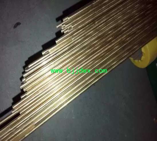

锡黄铜焊条:锡黄铜焊条一般为 黄色,圆柱条状,用于焊接铁管 和紫铜管, 可以将铜管对铜管,铜管对铁管,铁管对铁管  之间的可靠焊接,焊接过程中,焊条先在火焰上预热后沾助焊剂进行焊接。 使用助焊剂材料,硼砂、 铜焊粉 等。
磷铜焊条:磷铜焊条是制冷用量最大的焊条,外观为紫铜色扁带带条状,特点 熔点低 流动性好,直接在铜管上焊接无需另外添加助焊剂,磷铜焊条也可以替代锡黄铜焊接铁管,同样需要添加硼砂、铜焊粉助焊剂进行助焊。可焊接材料和锡黄铜等同。

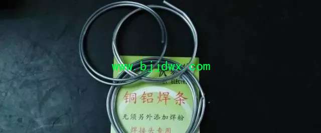

铜铝焊条:现在制冷设备中开始大量使用铝管,铜铝焊条就是专为铜管对铝管, 铝管对铁管,铝管对铝管特殊环境使用的焊条,外观和焊锡类似,但是焊条中间夹有助焊剂,焊接过程不用添加助焊剂,所有焊条中铜铝焊条熔点最低,甚至可以使用大功率烙铁焊接, 当然价格也是最高的。

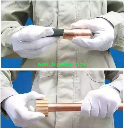

铜管钎焊操作过程:
1、将铜管接头处外表及管件接头处内表面的氧化膜、油污等清理干净。
2、将铜管插入管件,插到底并旋转,以保持均匀间隙。
3、用气焊火焰对接头实施均匀加热直到加热到钎焊温度,此时的温度应约为650℃~750℃,被加热件的顔色为樱红色。
4、达到钎焊加热温度时送入钎剂,(指紫铜管和黄铜件连接时,紫铜管和紫铜配件连接不必加入钎剂。)
5、用钎料来接触被加到高温的接头处,当铜管接头处的温度能使钎料迅速熔化时,表示接头处测试已达到钎焊温度,即可边加热,边添加钎焊料直至将钎缝填满,形成焊缝。此时火焰不能直接对着焊料加热。
6、移去火焰,使接头在静止状态下冷却结晶。
7、将接头的残渣清理干净,焊件自然冷却。
