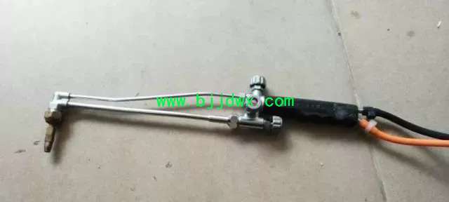

一般制冷维修的焊接系统是2--4L小型氧焊系统,由焊枪、氧瓶、煤气瓶、连接软管,还有对应的充气过桥等附件组成,有些焊炬套件是焊割两用,有些是单用焊炬,区别就是焊炬的不同, 焊割炬有三个阀门旋钮 炬头有大小两根管,换用不同的喷嘴可以进行金属切割和焊接操作;而焊炬只有两个阀门旋钮,只能进行焊接操作,不能切割金属,因此在选用的时候可以根据自己的使用情况进行选择。

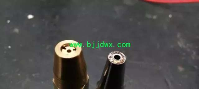

 如下图(黄铜为煤气焊嘴,银色为乙炔焊嘴)。 焊嘴从1到5有5个级别,主要是孔径不同,1号最小 5号最大。

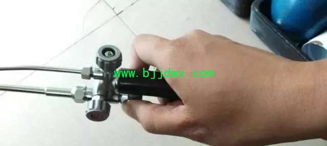

看下图,燃料阀是调节煤气供应量的大小,直接决定火焰大小的旋钮,燃烧氧气阀(简称氧阀)是调节火焰燃烧时供氧状态的阀门,可以通过改变供氧状态决定火焰性质
风线氧气阀(简称线阀)这个阀门是切割时的专用阀门,用于吹出氧气风线,让高温金属迅速氧化流走,达到分离切割目的,焊接时处于关闭状态。点火前也要确定所有阀门处于关闭状态,
焊炬所有的阀门手轮都是面对手轮,顺时针关闭 反时针开阀。

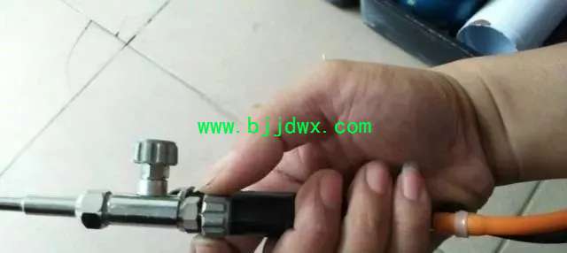

首先掌握了怎么拿焊炬 和各种功能。
掌握了怎么拿焊炬 和各种功能就可以点火调节,看图吧 往下!
