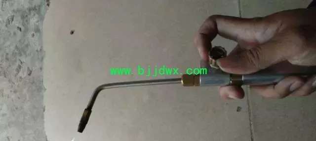

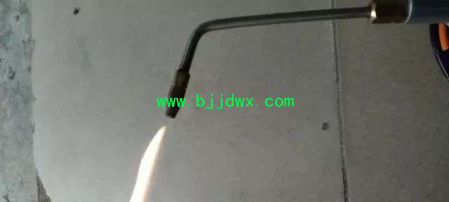

焊炬火焰处于自然扩散燃烧 火焰状态和打火机火焰类似 , 火焰整体柔软,随风飘摆,其根部和喷嘴完全贴合,不容易熄灭。假如火焰有脱离喷嘴 并且有“呼·呼”声音,说明供气压力大可以减小燃料阀开度, 调节供气保证火焰在自然扩散状态。

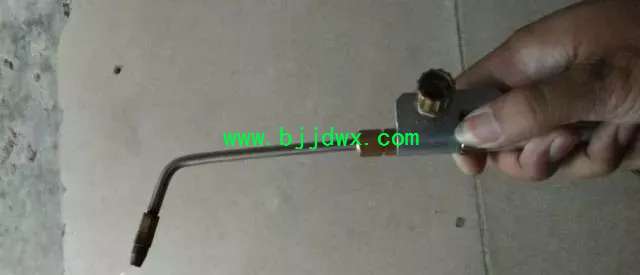

火焰调节完毕后,食指回位, 然后缓慢打开氧阀。此时紧接着氧气的逐步增加,火焰会从明亮柔软的状态逐步 变成蓝色笔直状态。

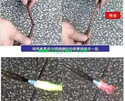

氧气加到一定比例后,金黄色火焰会消失,然后在火焰中间会出现一根黄色亮带,这时候氧气比例较小,燃料中剩余较多的碳元素 , 改变氧气比例 就可以改变黄色亮带的长度直至黄色亮带消失,这一段燃烧状态形成的火焰我们叫 “碳化焰”。在日常焊接中轻微碳化焰一般用来做焊前预热准备。
在碳化焰基础上进一步加大氧气供应,火焰燃烧进入完全燃烧状态,此时碳化焰中黄色亮带逐渐收短直到完全不见,焰芯呈现坚挺圆锥状,接近亮白色,界限分明的状态,此时的火焰进入到“中性焰”阶段。中性焰燃烧过程中生成大量一氧化碳 因此在金属的氧化层得到还原,为焊接提供方便。氧焊中 “中性焰”是焊接的最佳火焰。
中性焰状态下 进一步加大氧气供应,火焰亮白色焰芯 逐步缩小变成淡蓝色,并伴随有“嘶-嘶-”声,此时火焰能够完全燃烧,这时的火焰状态叫“氧化焰” 因为燃烧干净,氧化焰一般是用来焊接玻璃 塑料等制品,在金属焊接中很少使用。 耗氧量最大。
