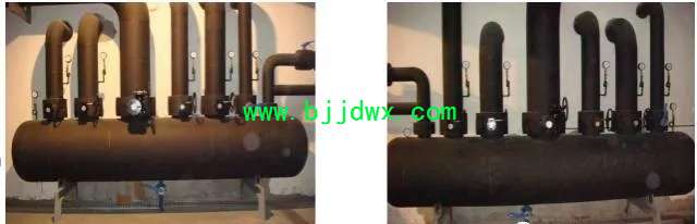

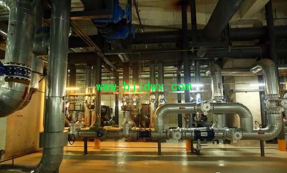

6、空调水系统:水泵、水管、分水器、集水器
集水器 与 分水器

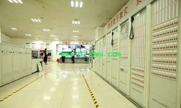

7、控制系统
分为电气控制系统和监控系统两部分。
电气控制系统(强电部分)主要包括系统的供电,制冷机组、风机、水泵等的运行,可实现空调系统的手动控制;
监控系统(弱电部分、也称搂控系统)包括各种传感器、执行器的控制,以及在物业管理中心的集中监控功能,可实现整个中央空调系统的自动化监控。

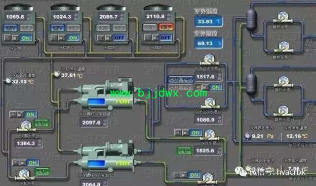

8、中央空调监控系统主要设备
主要包括传感器、执行器、控制器以及安装监控管理软件的中央监控站(计算机)。

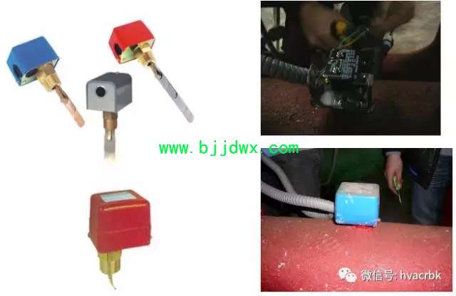

(4)水流开关:用来检测水管中水流状态,当水流速达到设定值时,给出开关量信号。

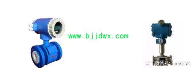

(5)流量传感器:用来测量水管中流量,常用的流量传感器有电磁式和涡轮式两种。

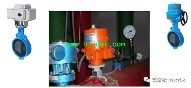

(1)电动水阀:由电动机驱动,可以调节阀门开度大小。
电动蝶阀

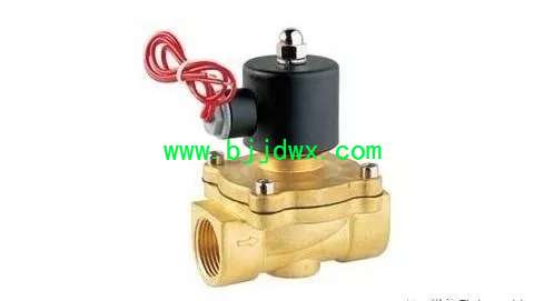

(2)电磁阀: 电磁阀是利用线圈通电后产生电磁吸力控制阀门开关,因此阀门只有开关两种状态。

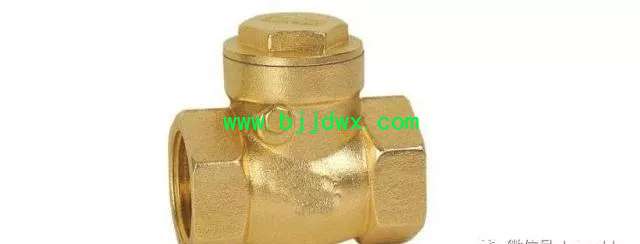

(3)止回阀: 用来防止水回流
