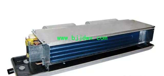

风机盘管
风机盘管的控制:
风机盘管的运转可用一个电机转速开关(三速开关)或一个温控器控制。

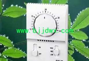

墙式温控器包括一个电机转速选择开关、一个 ON/OFF 开关和一个温度控制元件。温控元件控制冷冻水阀的开关,并常配有一个温度设定转盘。转速开关标有 “关 / 高 / 中 / 低” ,可控制电机的转速,从而调节风量。
温控器的种类按智能化程度可以分为:三速开关、机械膜盒式温控器、以及液晶风机盘管温控器。
三速开关,是最简单的空调开关控制器,它是通过手动切换风机盘管风机的高、中、低三档风速转换,通过调节风机送风量的大小,从而达到调节室内温度的目的。现有拨动式的和旋钮式的两种。

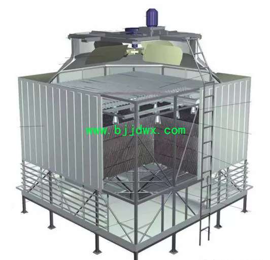

4、冷却塔
冷却塔的作用是将制冷机组产生的热量通过冷却水经冷却塔释放掉。相当于家用户式空调的室外机。

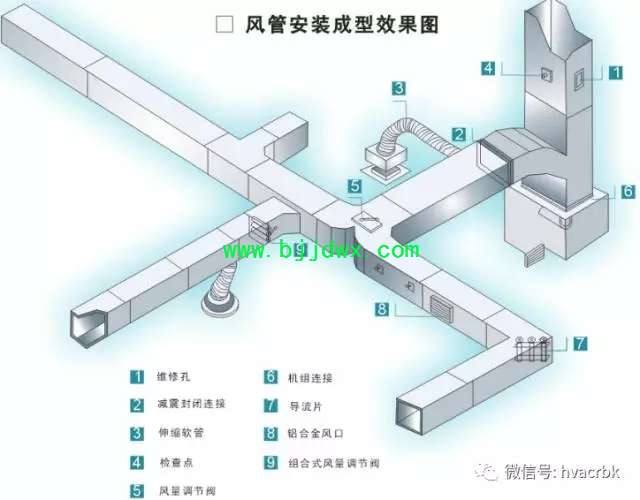

5、空气输送和分配设备(空调风系统)
空气输送和分配方式:
直流式:全新风
循环式:全封闭,无新风
混合式:既有新风,又有回风
设备:进风口、风管、风机、送风口、回风口。
