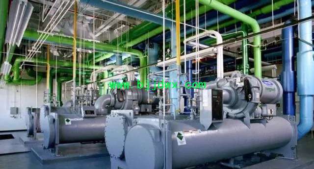

热泵机组
热泵是夏季能供冷,冬天又能供热的设备 。热泵与制冷机从热力学原理上说是相同的,都是按热机的逆循环工作的,因此热泵的机组同样包括蒸汽压缩式、吸收式等,但热泵与制冷机有两点主要区别:其一,两者使用目的不同,制冷机单纯用于制冷,而热泵既能制冷,又能供热;其二,为适应上述特点,两者的工作温度范围是不同的。
当对热泵系统分类时常按低位热源分类,即分为空气源热泵系统、水源热泵系统、土壤源热泵系统和太阳能热泵系统。

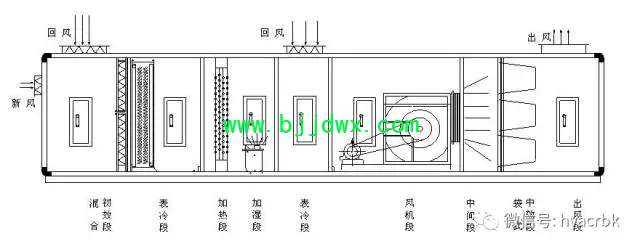

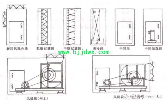

3、空气热湿处理设备(空调系统)

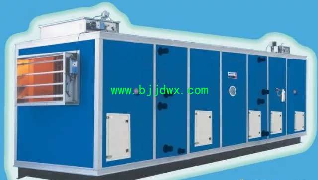

组合式空调机组 :是将各种空气处理设备(加热、冷却、加湿、净化、喷水、挡水、消声和隔热等)和风机、阀门等组合成一个整体的箱形设备。箱内的各种设备可以根据空气调节系统的组合顺序排列在一起,以便能实现各种空气的处理功能。全功能的组合式空调机组由新风回风混合段、消音段、回风机段、热回收段、初效过滤段、中间段、表冷器冷却段(含挡水板段)、再加热段、二次回风段、送风机段、消声段、中间段、中效过滤段和送风段等组成。
组合式空调机组实物

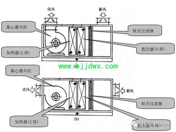

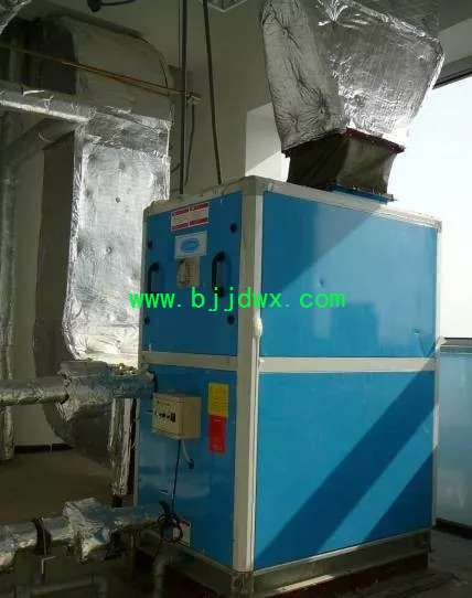

新风机组
 新风机组可以看作简化的空气处理机组,其主要作用是调节室内空气清新度,同时也负担一部分室内冷热负荷。通常与风机盘管配合使用,由风机盘管负责室内主要的冷热负荷调节。
新风机组示意图
