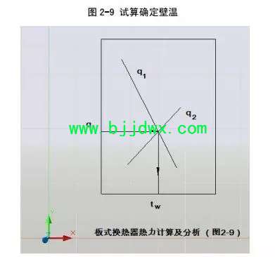

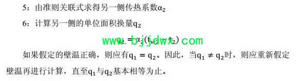

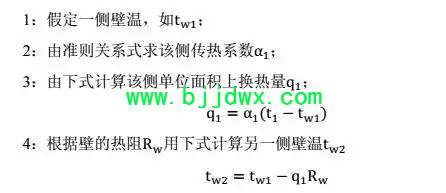

在计算板式换热器的液体对流传热系数、凝结传热系数及沸腾传热系数时,为了确定液体的粘度或温差,都必须知道板片表面温度。但是,由于板式换热器的结构关系,无法直接测定板片表面温度,所以必须通过计算求得。而壁温的计算有总是与传热系数发生关系,故只能采用试算的方法,其体步骤如下:
在试算中,为了使试算过程明了简捷,可一次假定几个壁温,使其中最低的一个明显低于实际上的壁温,而最高的一个明显高于实际壁温;将计算的各项数据列成表格,然后以q1q2为纵坐标,以 tw1tw2为横坐标,即可得到两条相交的曲线,其交点即为所求的壁温值,见图 2-9
假如两侧的传热系数只有一侧与壁温有关,另一侧与壁温无关,则试算工作可从与壁温无关的这一侧开始,即先酸楚这一侧的传热系数,并假定该侧壁温,然后计算出另一侧的q,并使两侧的q相等为止。

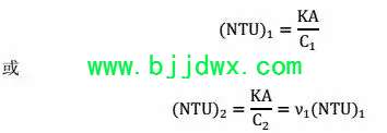

板式换热器换热面积的计算,可运用平均温差法,也可以运用传热单元数法。传热单元数 NTU 的定义式可更广泛地表达为:
显然,只要己知 NTU  C 及总传热系数 K 值,换热面积 A 即可由上式求得。

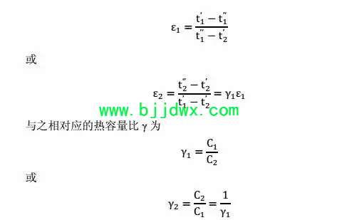

ε传热单元数的大小和温度效率£及两换热流体的热容量之比γ有关。温度效率ε是指参与换热的任一流体的温度变化与冷、热流体的进口温度差之比,即:
通过建立能量平衡方程式,可求的温度效率和传热单元数、热容量比之间的关系,并绘制成图线。
