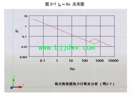

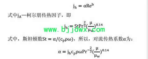

对流传热系数的求解也可利用表达传热因子与Re 的关联式计算:
2-7为某种板式换热器的柯尔朋传热银子和Re的关系图:

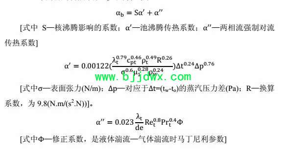

现对尾花英朗所推荐的 ChenJ.C.的计算式稍作介绍
 Chen求解沸腾传热系数αb的计算式为:

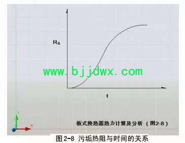

投入运行的板式换热器都将因与流体的接触而在板片上结垢。由于垢层的导热都比较差,所以污垢的形成即使其厚度很薄,也对传热会有较大的削弱,特别是在结垢严重,导致通道部分被堵塞的情况下将会使传热大大的恶化。为了衡量污垢对传热的影响,常用污垢热阻RS或其倒数一污垢系数氏来度量,即:
污垢热阻的大小和流体种类、流体流速、运行温度、流道结构、传热表面状况、传热面材料等多种因素有关。污垢在传热而上沉积速率一般都是先积垢较快,而后较慢.最后趋向于某一稳定数。如图2-8所示:

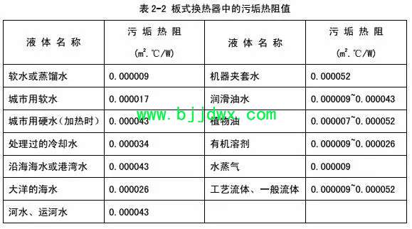

由于板式换热器中的高端流度、一方面可使污垢的聚集量减小,同时还起到冲刷清洗作用,所以板式换热器中垢层一般都比较薄。美国传热研究公司对水冷却塔所用的板式和管壳式换热器结垢的实验研究表明,板式换热器的污垢热阻不到管壳式的一半。在设计选取板式换热器的污垢热阻值时,其数值应不大于客观是的公开发表的污垢热阻值的1/5J.Marriott 提供了板式换热器中的具体污垢热阻值,详见表2-2所示:
