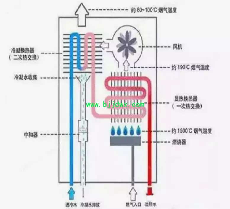

燃气热水器工作原理图
燃气热水器首先是在进气阀以及进水阀都己打开,电源接通的情况下,在打开热水阀,这时水进入热水器再经过水量传感器流向热交换器中的加热水管。位于燃烧器上部的火焰检测棒检出火焰信号,通过控制电路将燃烧指示灯点亮,并使燃烧保持下去。火焰的高温将流过水箱中加热水管的水加热成熟水,随后从热水阀中流出。面板上的温度调节旋纽可以自行设定所需热水温度。
反过来,关闭热水阀门后,水流停止,水量传感器中的转子也停止转动,脉冲信号消失。电脑通知燃气主气阀及燃气比例阀关闭,燃烧器中的火焰熄灭,但燃烧用风机继续运转大约70s钟后停止。

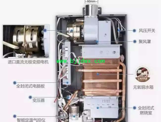

燃气热水器内部结构图
气种不符问题
这个问题蛮严重的一定要注意看清楚,一般热水器上面会标明哪个是用液化气,哪个是用天然气,有时候可能是人为不小心接错了,这时只需要纠正并重新接好就可以了,所以在选购时一定要弄清楚是什么气源。
点火瓷针或感应瓷针问题
假如是点火瓷针或感应瓷针问题引起燃气热水器打不着火的话,解决方法:
1、点火针偏位或老化时打火是很困难的,所以要更换或将点火针正确安放。
2、感应老化,可把感应擦亮安放好(使火焰不管大火还是小火能充分烧着感应针)就可以了。
烟管无法正常排气问题
这一个也是很容易被忽略的问题,本身其实没有什么问题,主要有以下两种情形:
1、烟管堵塞,只要清理好烟管内堵塞物,保证通畅即可。
2、烟管过长,这样也不利于烟的排放,只能清理烟管内的堵塞物,假如是烟管过长,可以截掉多余的烟管。
气冷热水开关接触不良问题
冷热水开关接触不良,冷热水开关直接与点火开关相连,假如冷热水开关不良,也会造成热水器点不着火,那就要把冷热水开关相连。
点火开关阻值变大
假如是点火开关阻值变大,就会导致电池流进来的电量减少,而电流也变小了,磁吸力自然小,所以就不可以打开磁吸,导致打不着火。这样就要对于热水器内的点火开关的阻值稍微调整一下。
磁吸坏了或者里面有脏物问题
假如是磁吸坏了,煤气就无法出来,这样就会造成热水器打不着火,那就需要重新更换一个磁吸。磁吸有脏物的,将脏物清理就可以了。
