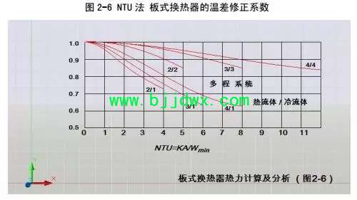

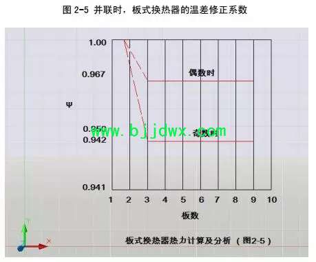

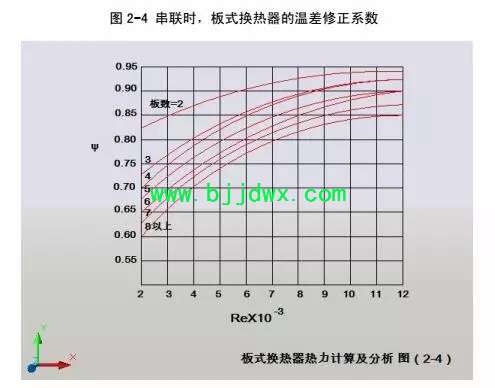

2、平均温差△ tm 的求解
平均温差△tm的求解通常采用修正逆流情况下对数平均温差△tm的办法,即先按逆流考虑再进行修正:
按逆流考虑时的对数平均温差为
式中△tmax△tmin一分别为逆流时端部温差中的最大值和最小值。
修正系数ψ平随冷、热流体的相对流动方向的不同组合而异,在串联、并联或混联时可分别由图 2-4、图 2-5 来确定:(也可以采用由Marriott实验求得的修正系数,见图 2-6 )
假如流体的温度沿传热面的变化不太大,例如当△tmax/△tmin时,可采用算术平均温差代替对数平均温差,即:
采用上式计算出的平均温差与采用对数平均温差计算的结果相比较,其误差在士4%范围之内,这在工程计算上是允许的。
