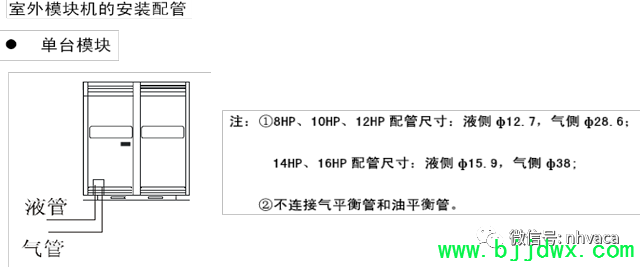

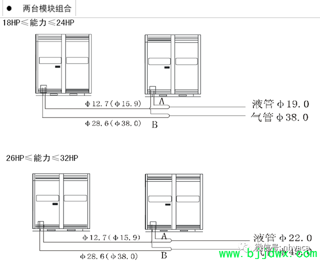

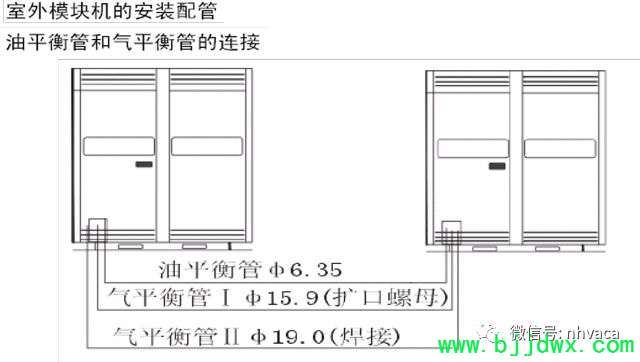

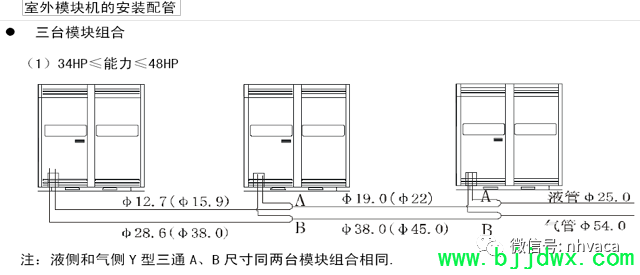

配管设计:
以美的为例。
注意:当室内机容量总和超配室外主机较多的情况。
各系列极限设计参数:
对于U系列,配管长度有以下规律:
1、26~40:最长10米,高差5米。
2、50~140:最长20米,高差10米;特例120、140型号最后为-B的机器,最长50米,高差20米。
3、其余所有机器:最长50米,高差20米。

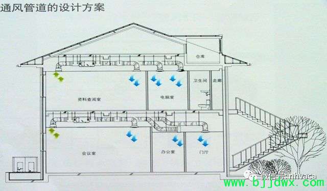

风管设计:
风管内的空气压力:
静态压力和动态压力:
全压=静压+动压。动压=ρv2/2。
ρ--空气的密度,一般取1.2×103kg/m3
静态压力和动态压力之间的关系:
如上图所示:截面从A1增大到A2时,相对的气流速度会从V1减少到V2。则动压会变小,静压会增大。所以将这种静态压力增加和动态压力减少的现象称之为静态压力恢复。

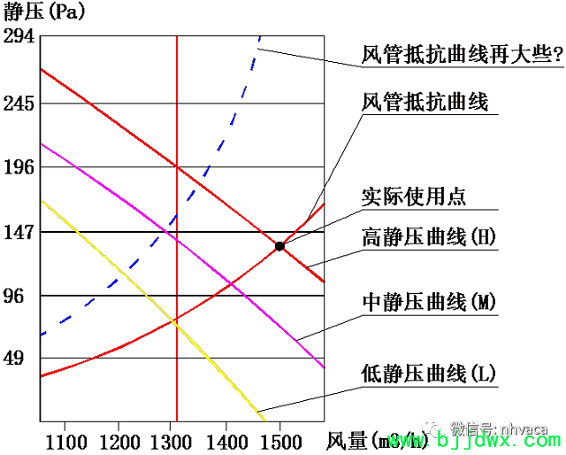

风扇特性:
风管设计的方法有以下几种:
等压法:把单位长度的风管内的气流摩擦损失设为定值的方法。在确定基准损失值后,根据各部分送风量确定各段风速和管道尺寸。
等速法:预先假定风管中各部位的气流速度,再依次确定各段风管尺寸及阻力的方法。
全压法:综合考虑管道中动压和静压情况,按照全压基准(全压=动压+静压)进行设计的方法。
静压再获得法:考虑紧接着风速变化(即动压变化)而带来的静压增减,通过计算该变化量来确定风管尺寸的方法。该方法多用于高速风管的设计中。
风管系统设计步骤:
通风量的确定→风口确定→风管通道确定→各部分的通过风量的确定→风管尺寸的确定→风机规格的确定或校核。

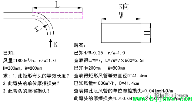

矩形弯头的等效长度计算:
风管计算中应考虑下列值:
