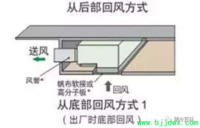

三、风管机安装设计时需要注意什么?
风管机有两个风口的,送风口一般在上面,回风口在下面:
如果是小吊顶,下面要挖个洞。

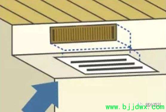

而且如果是装在衣柜上方,做成嵌入式的,还要在衣柜顶部预留一个大口子,检修时使用。如果衣橱是自己定做,最好让师傅做个木栏栅,这样就更好看了。
所以如果要装风管机,在室内设计时就要考虑进去,方向位置吊顶高度等,这些都是必须要预先精心设计的。
