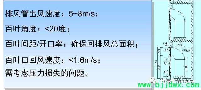

室外分层摆放的设计要求::
室外机必要能力:
计算公式:室外机必要能力=整个系统的总负荷/配管修正系数。
