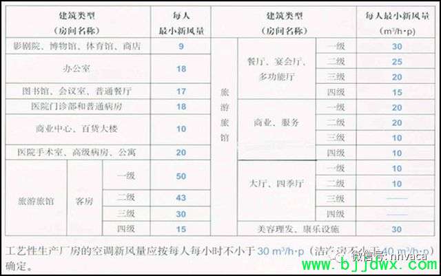

当人均占有面积超过10m2时,按10m2来计算。
对于一些废气量大的场合或者一些工艺型场合,一般应根据换气次数来计算新风量。
计算公式:新风量(m3/h)=换气次数×房间容积
对于一般性场合,如无特殊要求且室温波动范围在±1℃则可选用换气次数为5次/小时。
换气次数推荐值:
新风量的确定:
