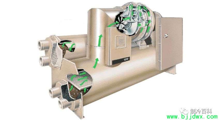

四、离心式冷水机组
离心式冷水机组由氟利昂制冷剂在蒸发器内蒸发吸收载冷剂水的热量进行制冷,蒸发吸热后的氟利昂湿蒸汽被压缩机压缩成高温高压气体,经水冷冷凝器冷凝后变成液体,经膨胀阀节流进入蒸发器再循环。从而制取7℃-12℃冷冻水供空调末端空气调节。
优点:
1、叶轮转速高,输气量大,单机容量大
2易损件少,工作可靠,结构紧凑,运转平稳,振动小,噪声低
3单位制冷量重量指标小
4制冷剂中不混有润滑油,蒸发器和冷凝器的传热性能好
5EER值高,在10%~100%内可无级调节
缺点:
1单级压缩机在低负荷时会出现“喘振”现象,在满负荷运转平稳
2对材料强度,加工精度和制造质量要求严格
3当运行工况偏离设计工况时效率下降较快,制冷量随蒸发温度降低而减少幅度比活塞式快。
4.离心负压系统,外气易侵入,有产生化学变化腐蚀管路的危险
