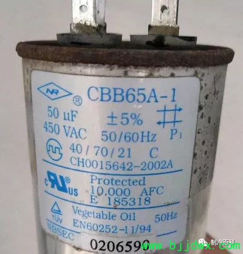

例:CBB65A-1电容表示金属化有机薄膜启动电容器。450VAC,表示额定电压交流450V(工作电压不能超过450伏)。工作频率50或60赫兹,容量误差±5%,产品通过10000AFC的性能认证。标签上的vegetable oil,意味植物油,电容器内部充填的油类,一般多为蓖麻油。

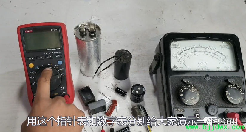

二、怎么检测电容的好坏
方法一:用220V交流电直接接上,可以先接一极,用另一条电源线碰触另一电容脚。如果在碰触时有明显的不大的火花,就可以肯定此电容有充电,也就是说此电容没坏。
方法二:指针式万用表,也可以用数字表的测电容档。如果用指针式万用表,一般用R ×1K档,将表笔分别接上电容的两极。这时万用表指针将摆动,然后慢慢恢复到零位或零位附近。这样的电容器是好的。电容器的容量越大,充电时间越长,指针向00方向摆动的也越慢。如果接上后,指针不动显示的阻值很少并不动,可以肯定是坏。
方法三:数字万用表检测,用数字万用表检查,将数字万用表拨到合适的电阻档,红表笔和黑表笔分别接触被测电容器的两极。这时,显示值将从0开始逐渐增加,直到显示溢符号“1”。如果始终显示0,说明电容器内部短路。如果始终显示溢出,可能是电容器内部极间开路,也可能是选择的电阻档不合适。
方法四:用万用表电容档测量,把功能开关调到20uF或200uF档,表笔在中间两个孔中,表笔分别去测电容两极,这时就会显示其容量。如果是用过的电容,测量前一定要先放电。

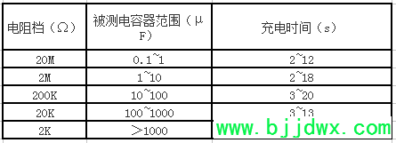

选择电阻档的原则是:电容器较大时,应选用低阻档;电容器容量较小时,应选用高阻挡。
测量电容器时对电阻档的选择:

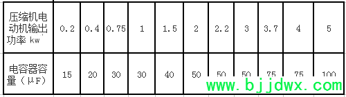

电容器击穿或开路后,不能修理,只能更换同型号的新电容器。为便于修理时选用,下表列出电容器的容量与压缩机电动机输出功率的选配,供参考。
