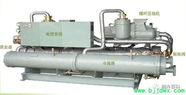

冷水机组的优缺点大比拼!一、螺杆式冷水机组:
螺杆式冷水机组是以各种形式的螺杆压缩机为主机的冷水机组。它是由螺杆式制冷压缩机、冷凝器、蒸发器、热力膨胀阀、油分离器以及自控元件和仪表等组成的组装式制冷装置。目前,螺杆式冷水机组在我国制冷空调领域内得到越来越广泛的应用,其典型制冷量范围为700~1000kW。
优点:
1、结构简单,运动部件少,易损件少,寿命长。
2、圆周运动平稳,低负荷运转时无“喘振”现象。
3、压缩比可高,EER值高。
4、可在10%~100%范围内无级调节,部分负荷时效率高,节电显著。
5、对湿冲程不敏感。
缺点:
1、价格比活塞式高。单机容量比离心式小,转速比离心式低。
2、润滑油系统较复杂,耗油量大
3、大容量机组噪声比离心式高。
4、要求加工精度和装配精度高。

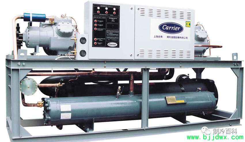

二、活塞式冷水机组
活塞式冷水机组是以活塞式压缩机为主机的冷水机组。机组由制冷压缩机与冷凝器、蒸发器、热力膨胀阀等组装而成,并配有自动能量调节和自动安全保护装置。活塞压缩机装置系统比较简单,这类压缩机一般低温工况用的多!
优点:
1、适用压力范围广; 可维修性强。
2 、采用多机头,高速多缸,性能可得到改善。
3、用材简单,可用一般金属材料,加工容易,造价低。
缺点:
1、零部件多,易损件多。
2压缩比低,单机制冷量小,卸缸调节,不能无级调节。
3属上下往复运动,振动较大,单位制冷量重量指标较大。
4对液击很敏感。
