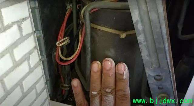

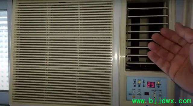

一台窗式空调,开机风很大,但是即使温度调到25摄氏度,也没有一丝丝凉气。遇到这样的问题,先不要着急喊人维修,这个故障修一次也得一两百,我们先自己检查一下,也许只是小故障。

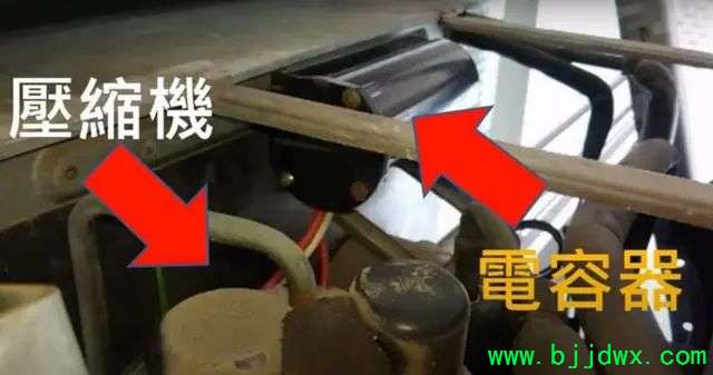

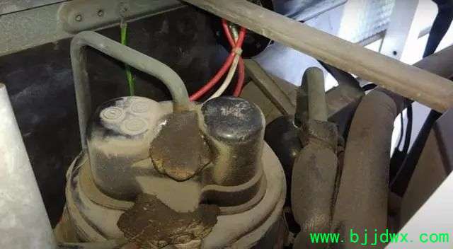

我们把室外部分后壳拆开,可以看到内部结构,空调其实很简单,有简单的电气知识都能修空调。

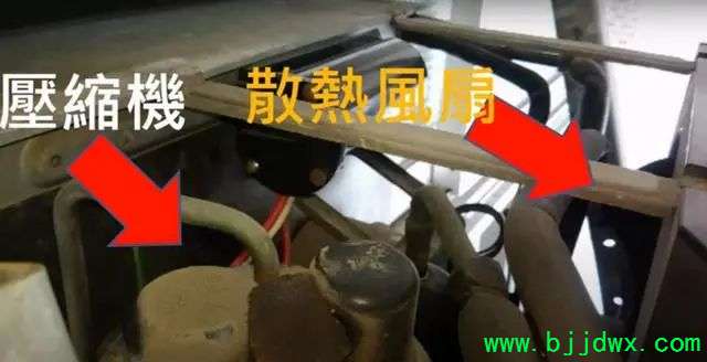

如图上所示是主要部件,压缩机和压缩机启动电容。
外侧为散热风机。打开机器,风扇转动正常。
发现压缩机没有启动,用手按在压缩机上,确定没有运转,压缩机不工作当然不制冷了。

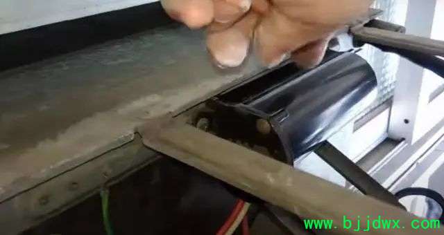

上面黑色的管状塑料壳内就是启动电容。我想这时大家应该知道哪里出了故障了吧,对八九不离十就是哪个启动电容,因为空调外机工作时热量很高,电容在高温下工作很容易失效。好在这个东西很便宜。

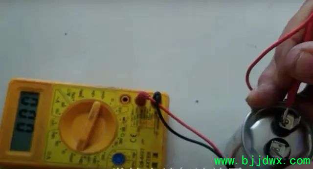

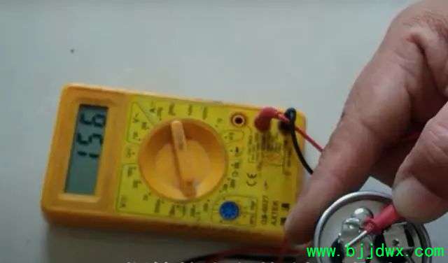

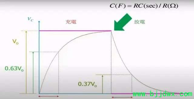

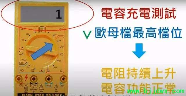

那么怎么判定电容是好是坏呢。我们可以用万用表给电容充放电测试其好坏。

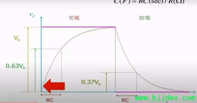

如上图所示,将万用表打在电阻档最高档,给电容充电,充电时,电阻持续上升,直到接近无限大。

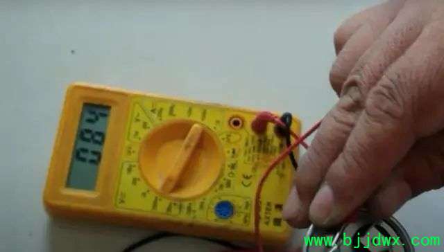

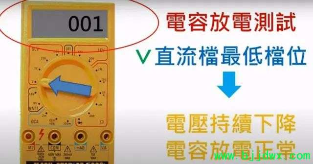

放电的时候,打在直流电压最低档。接在电容两个电极,发现电压持续下降,直到接近于零。

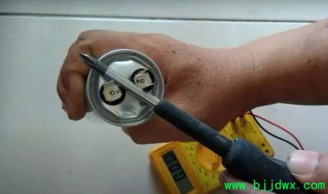

实际测量时,先用起子给电容电极短路放电,因为容量小,所以不会产生问题,如果电容容量比较大,可以用电阻接在电极上缓慢放电。我们发现,这个电容已经有些鼓起了。
将万用表打在1M欧姆档,两只表笔分别接在电容两个电极上,没有任何阻值,已经超出了万用表的测量范围。再打到电压档,电压为0。说明电容已经没有充放电作用了,确实是坏了。

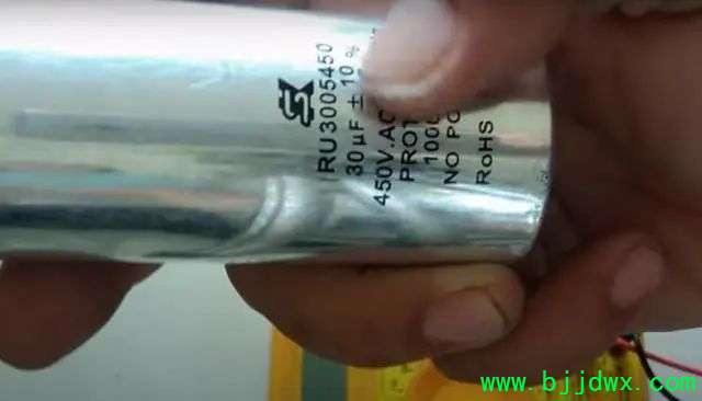

上图是新买来的启动电容,规格和旧的一样,为30UF/450VAC。
将万用表打到1M欧姆档,表笔连接电极,可以看到阻值持续上升,一直到超出万用表测量范围。
然后转到电压低档,表笔连接电容电极,可以看到电压持续减小,直到接近于零。
将电容放进塑料套管,连好引线,这种电容都是用线卡,接线很方便,然后固定好塑料管。再开机,能看到压缩机抖动一下,开始运转,听声音均匀无杂音。
摸高压管出现温差,低压管也出现温差,证明已经开始制冷。连后盖和前面板装好。
再试机,冷风开始出来,维修成功。态度越来越好,今天的劳动是值得的。
