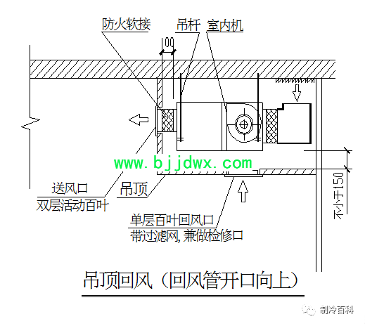

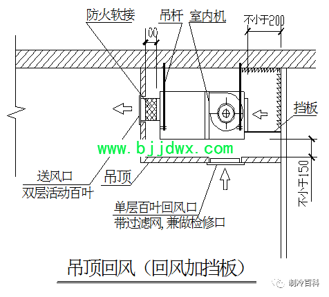

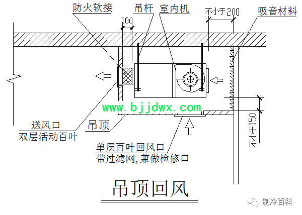

缺点:
室内机回的是吊顶里面的风,相当于把整个吊顶也空调了,对于房间来讲,就减少了一小部分冷量,因此,吊顶回风时吊顶的空间越小越好。
要求:
(1)吊顶回风的条件:整个吊顶空间,除了回风口外,与其它房间、卫生间及走廊应由墙体隔开、严密不漏风,室内机吸入的的一定是本房间里面的风。
(2)室内机与隔墙、室内机与吊顶之间必须留有足够的回风空间。
风管机进风口面对的隔墙(以及吊顶内进风口附近的楼板、吊顶)的表面,可以贴一层厚度为10-20mm的吸音材料,可以进一步吸收和降低噪音。
吊顶回风时,百叶回风口可以远离室内机的进风口以降低噪音,如当室内机位于吊顶中部时,回风口可以开在吊顶的两侧(或者一侧)。

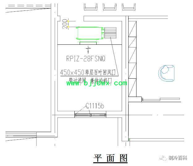

当业主有要求减少吊顶的开口时,可以检修口、回风口合用,有下面2种处理方法:
(1)在室内机检修侧的吊顶处设置不小于450X450的可开启的回风口。
(2)考虑到电机检修的需要,可以在电机下方设置一个长一点(同时可以检修到电机、电装盒、冷媒部分)的回风口,兼做检修口。
在设备回风口处加挡板或者设置开口向上的回风管,可以阻挡声音向下传播,进一步降低回风口处的噪音,如下图:
