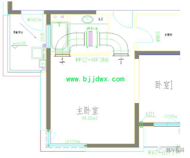

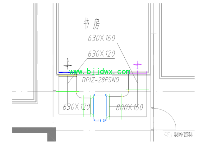

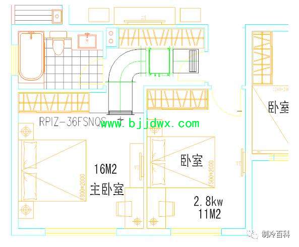

一、 风管机前后接风管、设置风管弯头
在风管机前后接风管、有条件的前提下设置风管弯头是降低噪音的很好的一个方法,噪音通过弯头时折射、吸收,会有明显的衰减。如下面图:

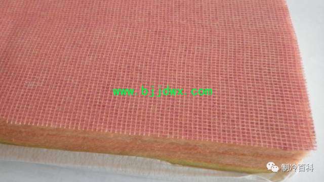

风管建议多采用内壁为玻璃丝布敷面的具有吸声功能的离心玻璃棉复合风管,具有较好的消音效果,如下图:

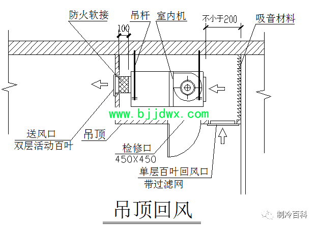

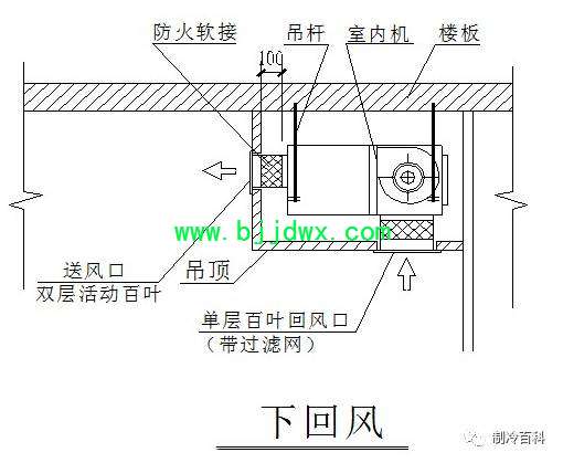

二 、吊顶回风
为了降低风管机的噪声,在一定条件下,可以采用吊顶回风(即把风管机所在的整个吊顶空间当作回风箱),风管机不采用下回风,如下图:
优点:
(1)节省材料(无回风管等), 安装简单快捷;
(2)声波通过内机的进风口出来后在吊顶内反射吸收,回风口处的噪声降低。
