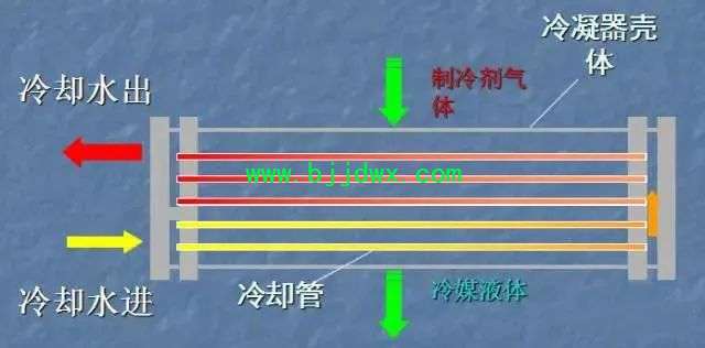

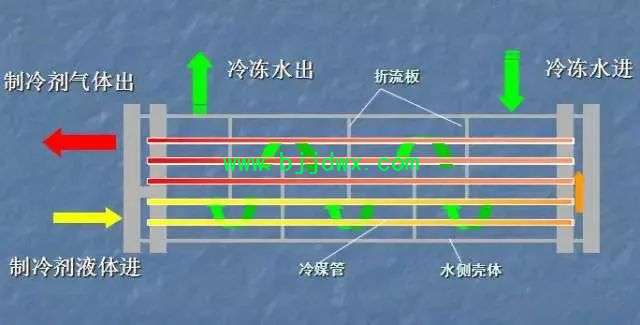

一、干式蒸发器与满液式蒸发器结构对此
干式蒸发器制冷剂在换热管内通过,冷水在换热管外运行
(管壳式冷凝器)
干式蒸发器

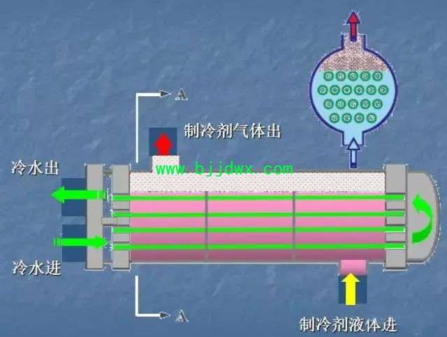

满液式蒸发器与干式蒸发器的运行方式恰好相反,冷水在换热管内通过,制冷剂完全将换热管浸没,吸热后在换热管外蒸发。
(满液式蒸发器
二、干式和满液式蒸发器的优缺点
满液式蒸发器在管内走水,制冷剂在管簇外面蒸发,所以传热面基本上都与液体制冷剂接触。一般壳体内充注的制冷剂量约为筒体有效容积的55%~65%,制冷剂液体吸热气化后经筒体顶部的液体分离器,回入压缩机。
