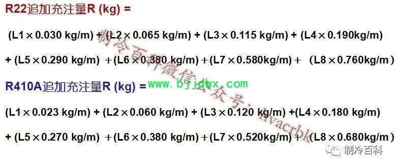

1、冷媒追加依据室外机、室内机连接液侧配管的管径和长度,计算冷媒追加量,追加冷媒为R410A,将追加的冷媒量记入室外机的冷媒追加指示铭板上。
2、冷媒追加前需确认真空干燥是否已经合格完成
3、多联机追加充填的冷媒量一定要按随室外机的相关技术资料中的公式进行计算后再进行充填,各品牌多联机冲注计算不一。
4、绝对不能以运转电流、压力、温度等来充填,因为根据气温、配管长度的不同,电流、压力等是要变化的。
5、R410A是两种冷媒混合的疑似共沸冷媒,必须液态方式追加(否者成分会变),低压侧加注意速度要慢,防止压机回液。
制冷剂追加量参考:
L1—Φ6.4 液管的合计实长 (m) ;
L2—Φ9.5 液管的合计实长 (m)
L3—Φ12.7 液管的合计实长(m) ;
L4—Φ15.9 液管的合计实长(m)
L5—Φ19.0 液管的合计实长(m);
L6—Φ22.0 液管的合计实长(m)
L7—Φ25.0 液管的合计实长(m);
L8—Φ28.6 液管的合计实长(m)
