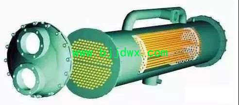

润滑油对冷凝器的影响
当制冷剂中润滑油含量非常低时( 约为 0. 01% ) , 冷凝器内换热系数达到一个最大值, 但与纯制冷剂时相比增幅不大, 总体上, 换热系数紧接着润滑油含量的增加而降低。
同时由于润滑油溶于制冷剂, 会导致制冷剂粘度增大, 从而使压降增大。
总体而言:润滑油的存在会削弱冷凝换热, 使冷凝器传热温差增大, 冷凝压力升高。

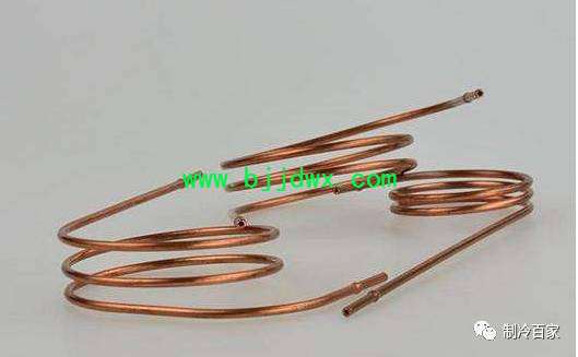

润滑油对毛细管的影响
制冷剂含油影响毛细管流量的原因主要有两个方面:
1)、因为油的粘度远高于制冷剂的粘度, 制冷剂中含少量油会增加混合物的粘度及相应的流动阻力, 并使制冷剂提前达到饱和状态, 使得流量减小。
2)、油的表面张力远远高于制冷剂的表面张力, 制冷剂中含油会使混合物的表面张力增大, 阻碍制冷剂蒸发, 从而使汽化欠压增大, 延缓制冷剂的蒸发, 从而增加毛细管的流量。
毛细管内有可能出现润滑油与制冷剂相分离的现象, 会影响毛细管的工作。由于小型制冷设备( 如家用冰箱空调等) 的毛细管直径很小( 约0. 6mm) , 相分离严重时会导致蜡堵􀀁现象。

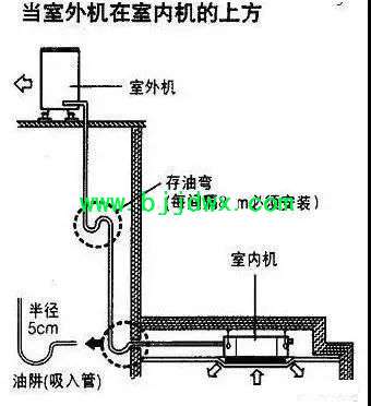

润滑油对管路的影响
滑油在系统中流动时会黏附在壁面上形成油膜
1)、对于不能互溶的润滑油和制冷剂, 这个问题可以通过在压缩机排气口处设一个油分离器来解决。
2)、对于更常用的可互溶润滑油则不行, 润滑油与制冷剂一起进入循环, 直到它通过进气口再次回到压缩机。这样就需要考虑润滑油在管路等部件中的流动, 尤其要考虑垂直管路, 这是因为要使润滑油克服重力及粘度影响向上流动是很困难的。这样制冷剂蒸气就必须有较高的流速, 但这又会造成压降的增大。
3)、在蒸发器及回气管的低温区内, 温度升高时, 混合液粘度由于油中制冷剂含量降低而升高;在高温区, 制冷剂溶入量很少, 混合液的主要成分是润滑油, 其粘度随温度的升高而降低。
这样就存在一个最大粘度, 在设计管道时, 应以最大粘度和管道的倾斜角度为主要依据, 确定管径及管内气体的流速。
