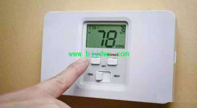

望温控器:温控器有无出现报警的情况或出现报警的警示是什么。

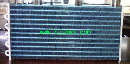

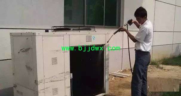

望冷凝器:观察冷凝器的一个运行情况,如:冷凝器脏、冷凝器外部遭到腐蚀等情况,确认问题,问题不是十分严重者可自行清洗,防止对系统产生影响;问题较严重者需进行系统的检查及时处理;问题严重者需及时进行系统清洗或者需更换个别配件。

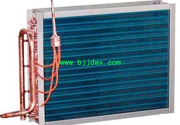

望蒸发器:观察蒸发器有无被货物碰撞、在打温时检查出风口有无结霜或者半结霜的情况。碰撞问题不大者。严重者导致铜管漏之类的情况及时维修。

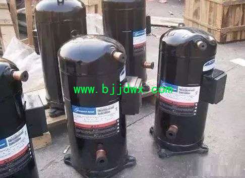

望压缩机:压缩机有无运转,压力温度等运行参数是否正常。

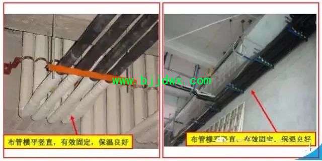

望管路:管路有无破损。(管路破损,制冷系统就会混入杂质破坏系统)
