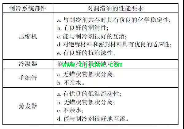

制冷系统对润滑油的要求
(比泽尔压缩机专用油)
润滑油是否适用于制冷系统,主要取决于润滑油的特性能否满足要求, 评价润滑油品质的主要因素有:

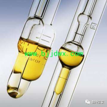

(乌氏粘度计)
