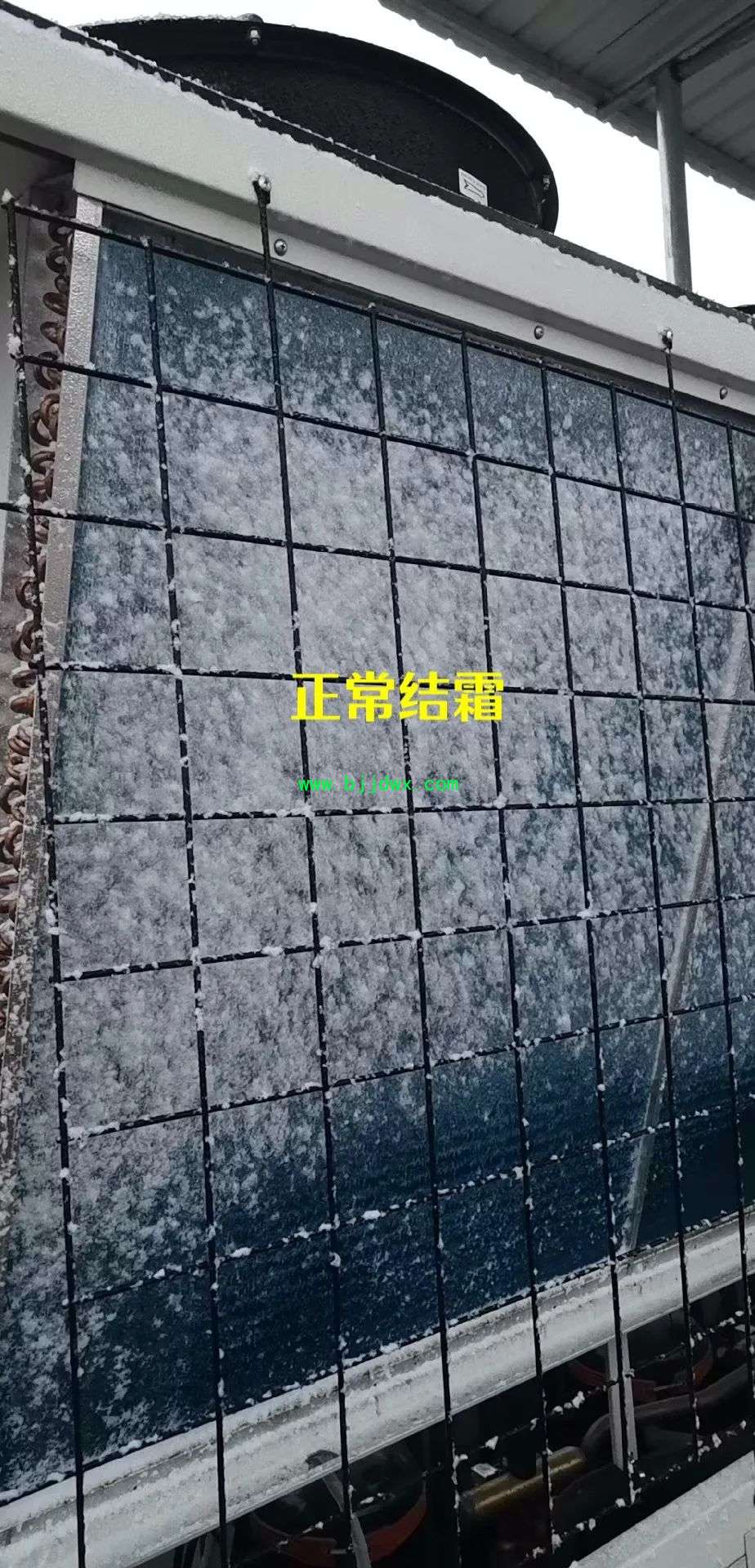

摘要: 空气源热泵结霜和除霜,本来是正常现象。机组都有自动化霜功能,确保用户正常供暖和热水。目前主流的除霜方法,整个除霜过程中,无需停止压缩机,无需切换四通阀。室内机不会吹冷风,对室内侧的温度影响小,舒适性很 ...
空气源热泵结霜和除霜,本来是正常现象。机组都有自动化霜功能,确保用户正常供暖和热水。目前主流的除霜方法,整个除霜过程中,无需停止压缩机,无需切换四通阀。室内机不会吹冷风,对室内侧的温度影响小,舒适性很好,用户大可放心!
不过也有部分情况,导致机组非正常结霜,这是导致热泵运行故障的主要原因。机组非正常结霜和结冰,只是机组“出毛病”的表面症状,结霜症状不一样,病理各有不同,病因不同,结霜的形状和形式就有不同。

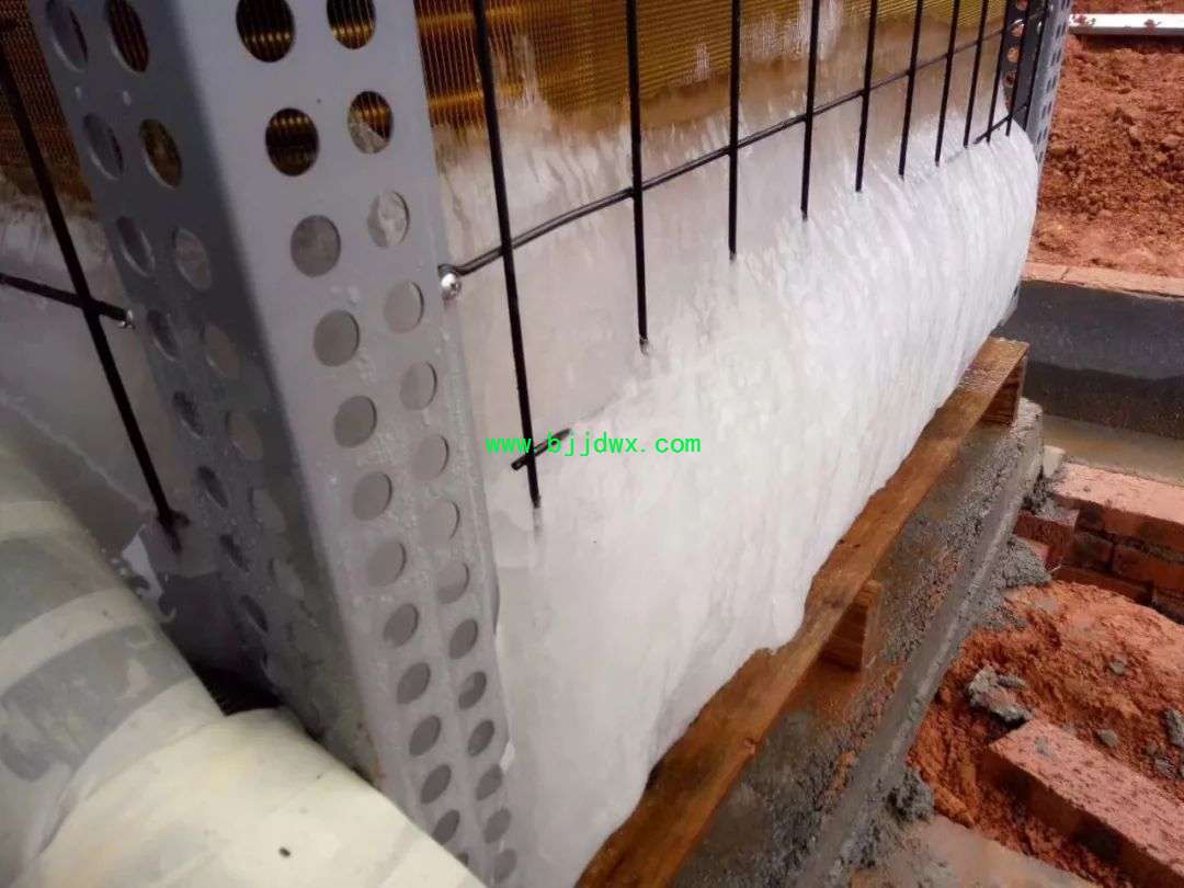

结霜症状一:底部结冰
原因:积水盘水流不畅,结冰蔓延到蒸发器
解决:除冰、清理污物,出水口畅通。

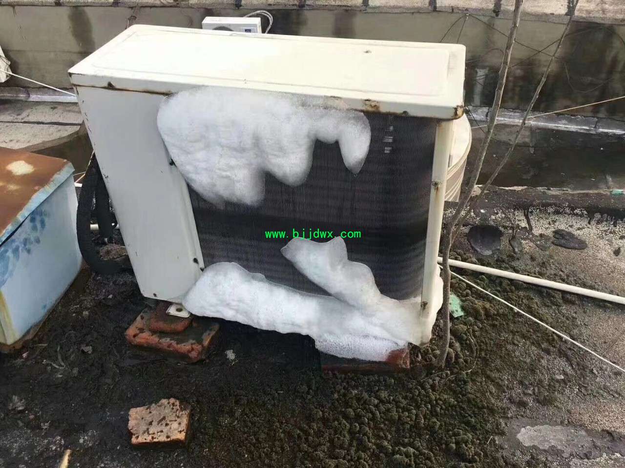

结霜症状二:蒸发器局部结冰
原因:化霜传感器处无霜,化霜点不正确
解决:手动强制除霜,动化霜传感器到结冰/结霜的地方
