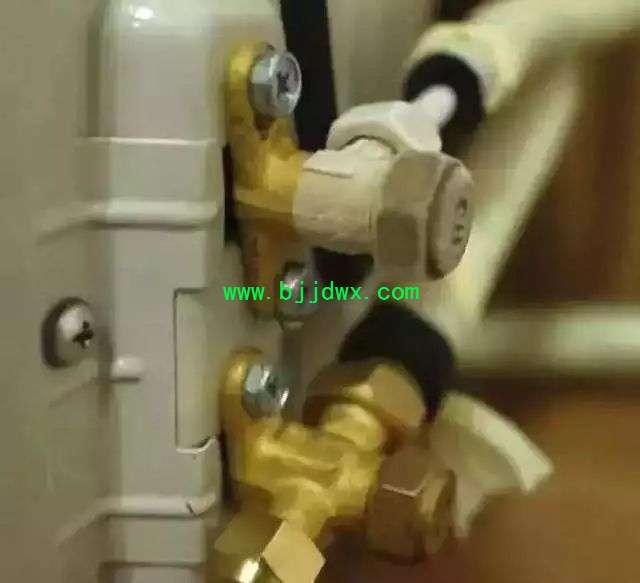

摘要: 01中央空调常见故障一: 空调不制冷空调不制冷原因之一:制冷剂不足。一般是出现在使用了三到四年的老空调(如果是新安装空调则管道出现了漏点,针对中央空调,一般都采用氮气保压)。空调没有完全不制冷,而是制冷的效 ...

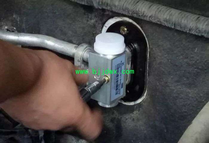

1、膨胀阀开启度过小,造成系统制冷剂的循环量不足,进人蒸发器的制冷剂量少,过热度大,从而吸气温度高。
2、系统中制冷剂充注量不足,即使膨胀阀开到最大,供液量也不会有什么变化,这样制冷剂蒸汽在蒸发器中过热使吸气温度升高。

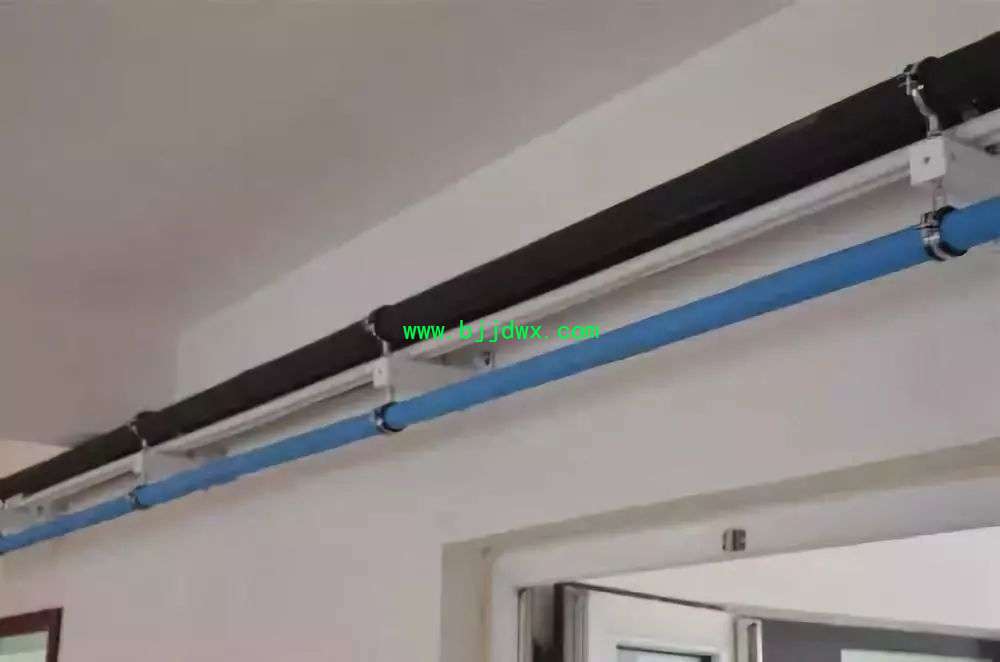

3、其他原因引起吸气温度过高,如回气管道隔热不好或管道过长,都可引起吸气温度过高。
