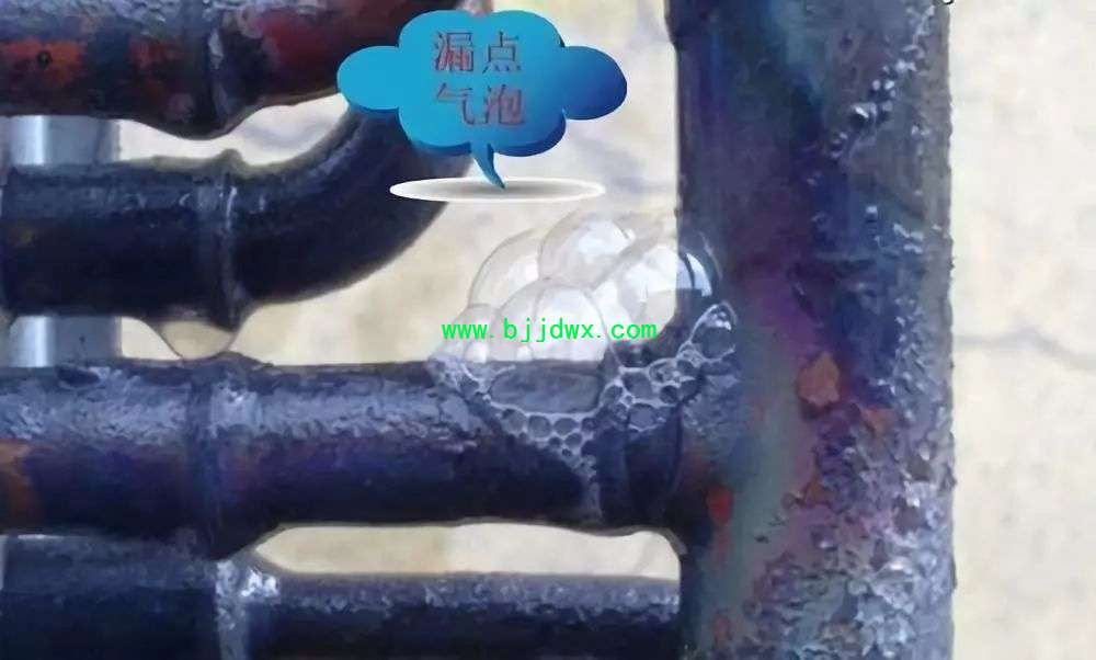

一般是出现在使用了三到四年的老空调(如果是新安装空调则管道出现了漏点,针对中央空调,一般都采用氮气保压)。空调没有完全不制冷,而是制冷的效果下降了。这是因为老式空调都是使用氟利昂作为制冷剂,长时 间的使用会多少挥发掉些。因此用户只要到正规的空调维修点添加一点就行了。
此外不排除安装不当造成制冷剂泄露和机器本身的问题。

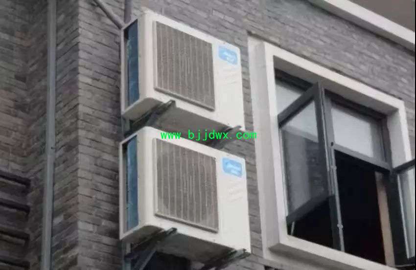

空调不制冷原因之二:外界环境温度过高。
有一种比较普遍的说法:室外机处于40℃以上的环境时,大多数空调难以把室内的热量传递到室外,因而导致制冷效果差。

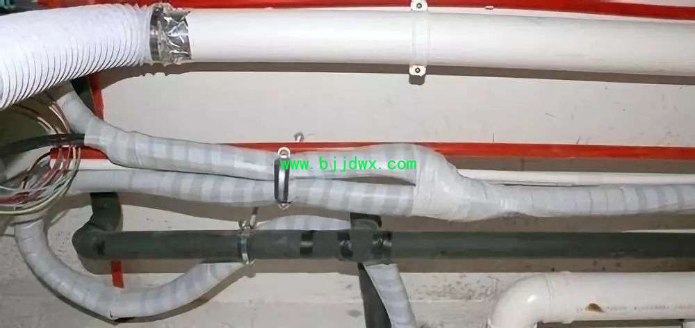

空调不制冷原因之四:连接室内机和室外机的铜管过长。
