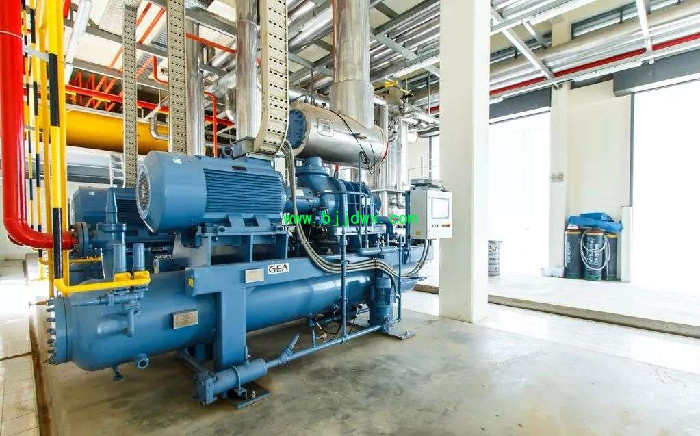

1、故障现象:机组排气温度高(超过100 ℃)
可能原因:机组冷却剂液位太低(应该从油窥镜中能看到,但不要超过一半);·油冷却器脏;·油过滤器芯堵塞;·温控阀故障(元件坏);·断油电磁阀未得电或线圈损坏;·断油电磁阀膜片破裂或老化;·风扇电机故障;·冷却风扇损坏;·排风管道不畅通或排风阻力(背压)大;·环境温度超过所规定的范围(38℃或 46℃);·温度传感器故障(控制机组);·压力表是否故障(继电器控制机组)。
 2、故障现象:机组油耗大或压缩空气含油量大
可能原因:冷却剂量太多,正确的位置应在机组加载时观察,此时油位应不高于一半;·回油管堵塞;·回油管的安装(与油分离芯底部的距离)不符合要求;·机组运行时排气压力太低;·油分离芯破裂;·分离筒体内部隔板损坏;·机组有漏油现象;·冷却剂变质或超期使用。
 3、故障现象:机组压力低
可能原因:实际用气量大于机组输出气量;·放气阀故障(加载时无法关闭);·进气阀故障;·液压缸故障;·负载电磁阀(1SV)故障·小压力阀卡死;·用户管网有泄漏;·压力设置太低;·压力传感器故障(控制机组);·压力表故障(继电器控制机组);·压力开关故障(继电器控制机组);压力传感器或压力表输入软管漏气;
4、故障现象:机组排气压力过高
可能原因:进气阀故障;·液压缸故障;·负载电磁阀(1SV)故障;·压力设置太高;·压力传感器故障(Intellisys控制机组);·压力表故障(继电器控制机组);·压力开关故障(继电器控制机组)。
 5、故障现象:机组电流大
可能原因:电压太低;·接线松动;·机组压力超过额定压力;·油分离芯堵塞;·接触器故障;·主机故障;·主电机故障;
6、故障现象:机组无法启动
可能原因:熔断丝坏;温度开关坏;接线松开;主电机热继电器动作;风扇电机热继电器动作;变压器坏;无电源输入(控制机组);故障未消除(控制机组);控制器故障。
7、故障现象:机组启动时电流大或跳闸
可能原因:用户空气开关问题;·输入电压太低;星-三角转换间隔时间太短(应为10 ~ 12 秒);液压缸故障(没有复位);进气阀故障(开启度太大或卡死);·接线松动;·主机故障;·主电机故障;·1TR时间继电器坏(继电器控制机组)。
8、故障现象:风扇电机过载 ·风扇变形
风扇电机故障;风扇电机热继电器故障(老化);接线松动;冷却器堵塞;排风阻力大。
9 .故障现象:干燥机不运行
可能原因:压缩机线路断开·保险丝烧断·热继电器动作·高压开关动作·压缩机堵转·线路虚接或松动
10.故障现象:干燥机起动后短时间内即停止
可能原因:环境温度过高·冷凝器堵塞·压缩机过载·缺少制冷剂·低压太低·进气量过大·压缩机卡死

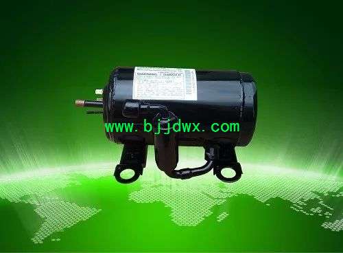

11.故障现象:压缩机不启动
可能原因:接线不正确·电压过低·启动电容器损坏·继电器或接触器不闭合·启动绕组开路·缺相
12.故障现象:压缩机因过载保护动作而反复启停
可能原因:低电压或三相不平衡·过载保护器上接有其它电气设备·过载保护器失灵·运转电容器太小·排气压力过高·绕组间短路·热继电器触点粘牢
13.故障现象:继电器烧坏
 可能原因:电压过高或过低·运行电容器不正确·反复启停(参照2和3)·继电器规格不符·安装座不正确
14.故障现象:电容器烧坏
可能原因:规格不匹配·电压过高
15.故障现象:排气压力过高
可能元因:制冷剂量过多·制冷系统中有空气·冷凝器脏·环境温度太高·风扇压力开关有故障·风扇电机故障·风扇旋转方向不正确·冷却水流量调节阀故障
16.故障现象:排气压力太低
可能原因:制冷剂量太少·风扇压力开关故障。
