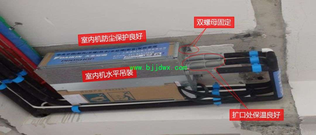

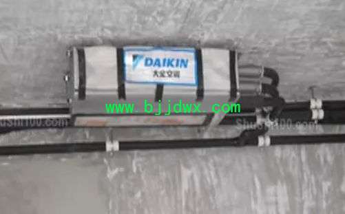

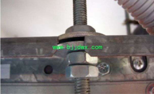

机器吊装时采用双螺母固定,防止机器长期震动,造成螺丝松脱。
吊装丝杆保持统一,丝杆要保持垂直,长度统一在机器的中间位置,若丝杆长度大于1.5m时,须采用加强部件进行对丝杆加固,防止弯曲变形。
室内机水平吊装,机器水平安装±1°以内,保证后期接管、风口安装的水平度。

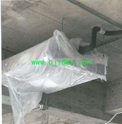

吊装后做防尘保护,机器吊装完成后及时全方位包裹保护,防止装修过程中的灰尘进入机器堆积在翅片上,造成空调换热面积减少,导致空调效果下降。

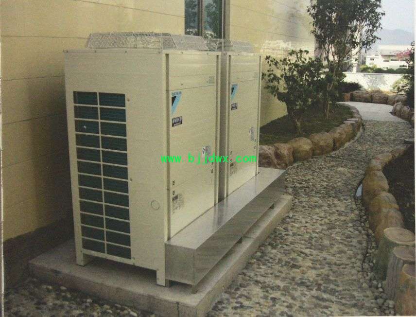

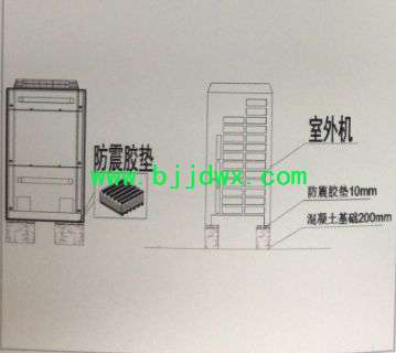

二、室外机安装要求

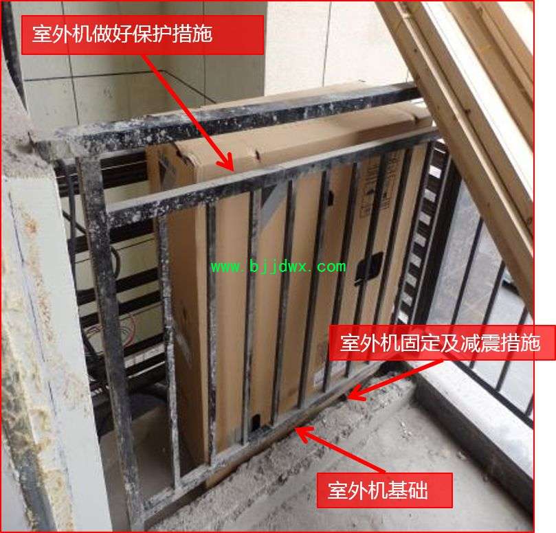

室外机安装时需要做基础及支架和减震措施。室外机重量一般都很大,安装基础可以保证安装机器处的承重要求,减震措施可以减少噪音。

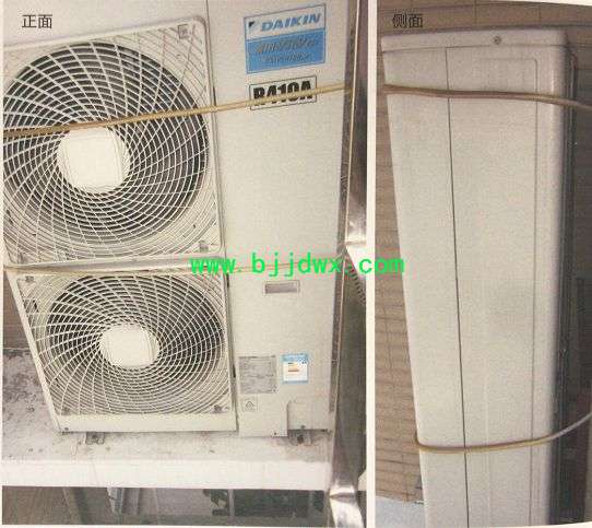

保证支架承重能力达到使用要求,侧出风机器,应在上部份再进行有效固定,防止机器侧偏。
室外机水平安装,机器水平安装±1°以内,保证基础承重均匀,保证机器运转稳定。

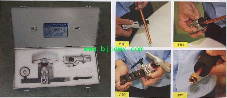

三、铜管安装要求
扩口及切管器
