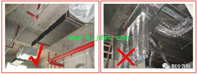

正确:风管的大小、长度要求与所选机型必须匹配
错误:送风、回风管都采用软管影响设备运行效果
错误:气流组织顺畅,侧送下回风,但是未安装检修口
错误:出风口严重被堵,导致使用效果差

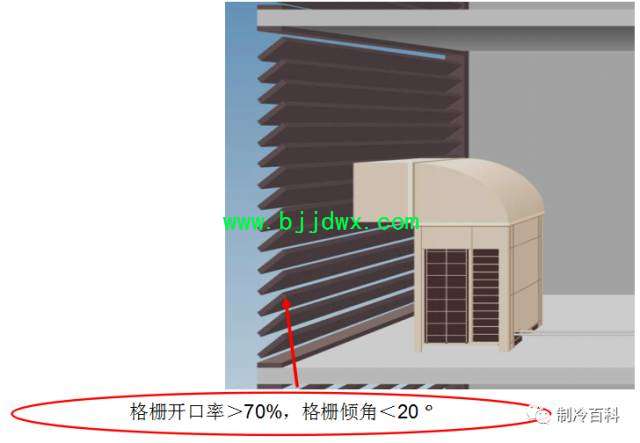

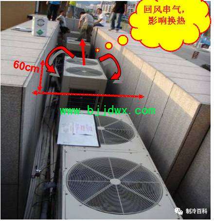

没有预留足够的维修和散热距离

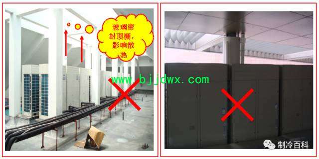

错误:外机安装在室内,没有导风风管,安装环境恶劣,导致散热不良,送回风不畅,回风短路;几乎无维修空间,进出都得踩踏机器。
错误:空间密闭,大量热量积聚,导致散热不良,送回风短路;安装场所低矮,出风受阻,送回风短路,导致散热不良,噪音增大,系统运行负荷增大,长期运行导致系统崩溃,压缩机烧毁。
风量:喷出风速=5-8m/s;吸入风速≤1.6m/s。

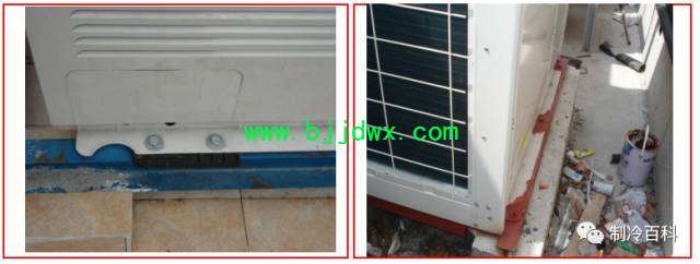

正确:基础安装规范,且增加减震垫
错误:未安装减震垫,且机组周围太杂乱,存在安全隐患

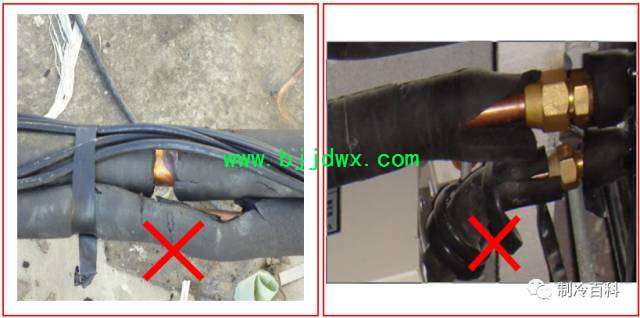

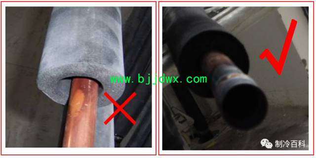

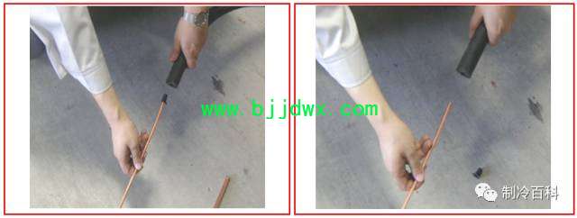

正确:正确的保温棉穿管
错误:错误的保温棉穿管
错误:保温棉与管径不匹配,没有保温效果。
正确:保温棉与铜管匹配。

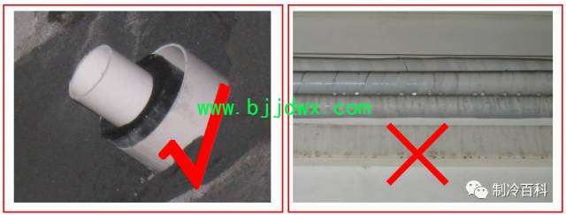

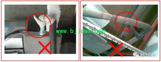

正确:排水管穿墙套PVC管进行保护

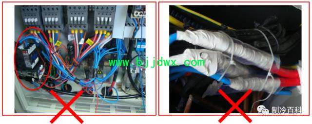

错误:保温棉表面用扎带扎的太紧导致保温失效,最终导致漏水
错误:断面保温不严密,铜管裸露,产生冷凝水
错误:接口处没有进行保温处理
错误:冷凝水管接头处保温不合格 。
错误:接口处不粘胶水,保温外露,不严密。

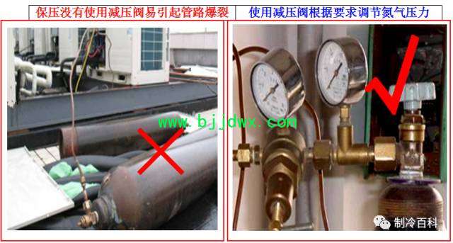

错误:保压没有使用减压阀易引起管路爆裂。
正确:使用减压阀根据要求调节氮气压力
错误:联机打压有隐患,容易导致截止阀损坏,冷媒氮气混一起;必须气液两侧同时加压。
正确:在试压前将气液管连接起来,以保证能气液两侧同时加压,保护室内机侧电子膨胀阀不受损害。

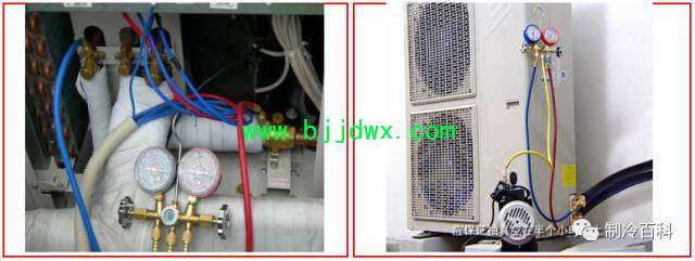

正确:要从气管、液管同时抽真空。真空度要达到-756mmHg
正确:气管、液管同时抽真空

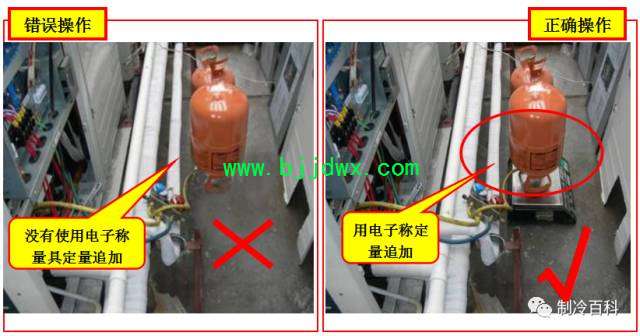

正确:多联机追加充填的冷媒量一定要按随室外机的相关技术资料中的公式进行计算后再进行充填。绝对不能以运转电流、压力、温度等来充填。因为根据气温、配管长度的不同,电流、压力等是要变化的 。

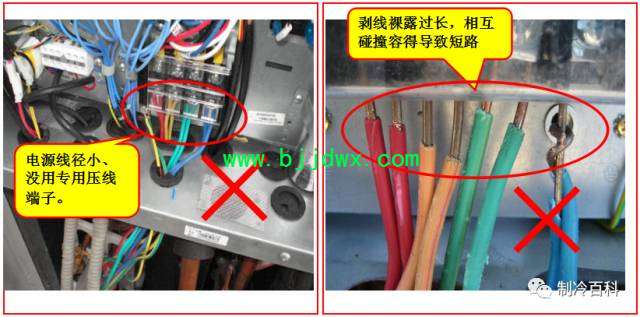

错误:电源线径小、没用专用压线端子。
错误:剥线裸露过长,相互碰撞容得导致短路,影响用电安全。

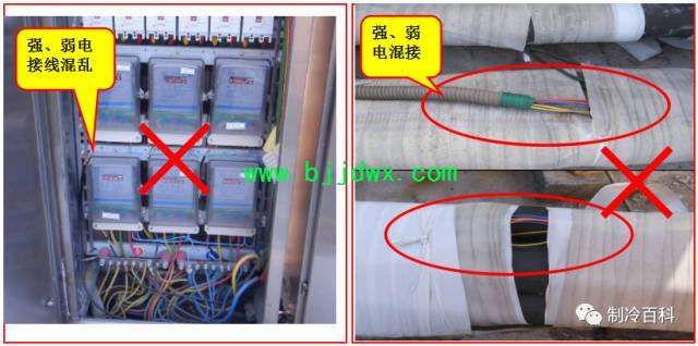

错误:强、弱电混接,接线混乱,通讯容易受到干扰,影响通讯;线体互相挂搭容易导致干扰和短路,影响用电安全。
错误:电控箱内安装其它电器元件

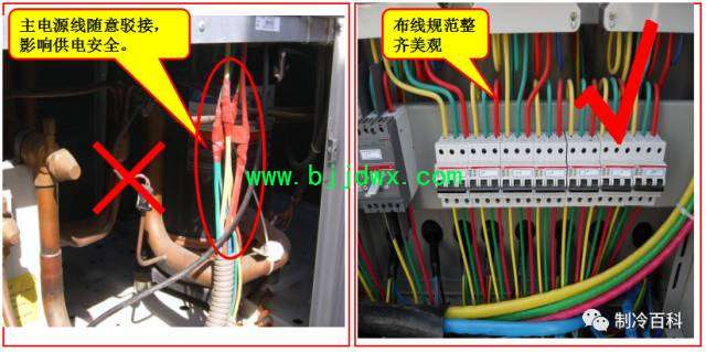

错误:在主电源线上采用驳接方式连接主、从机,连接不牢靠
错误:主电源线随意驳接,影响供电安全。
正确:布线规范,整齐美观。
