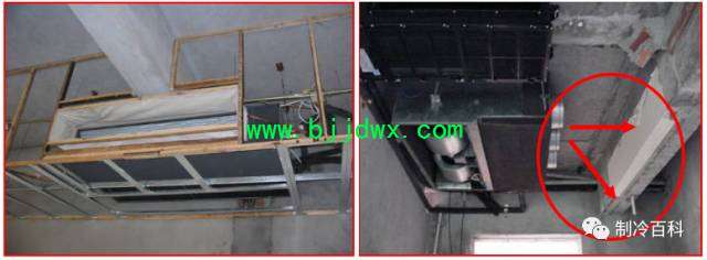

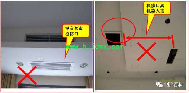

错误:没有预留检修口,设备发生故障时无法检修
错误:检修口离室内机距离较远 ,检修不方便。

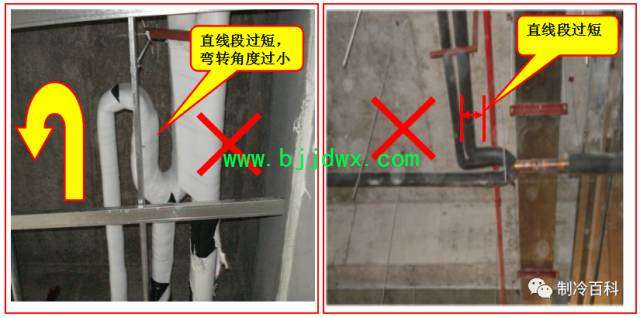

正确左边:送回风顺畅,保证气流组织
错误右边:送风管弯转太急,送风不畅

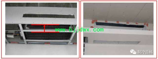

错误:设备出风口高度与装修侧板高度偏差太大,出风受阻
错误:机组出风口被挡2/3

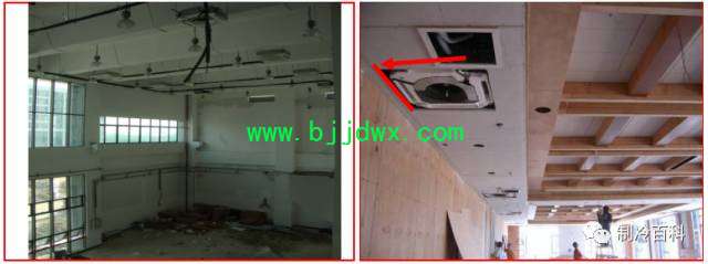

错误:室内机安装高度超出技术要求,影响使用效果
错误:离墙近,可能墙面凝露

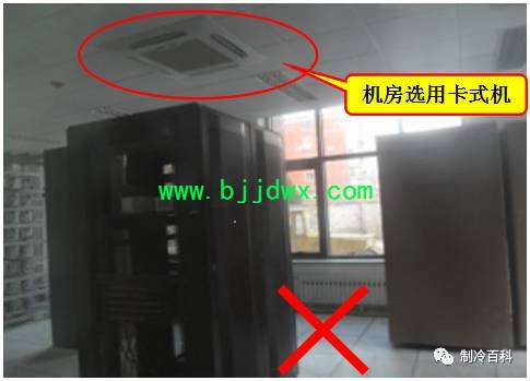

错误:
一、机房发热量大,在外界环境较低的情况下也要开制冷,导致模式冲突;
二、机房要24小时不间断降温,系统小负荷运转,回油不足严重影响系统运行,导致压缩机烧毁等。同时严禁安装在设备正上方,以免由于漏水导致下方机器设备烧毁。

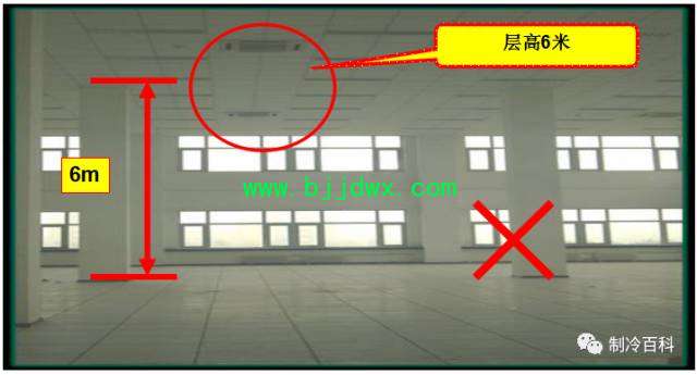

错误:室内机安装在过高大空间

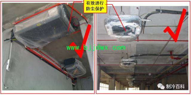

正确:施工过程装上防尘套有效防止灰尘、杂质等进入机器内,避免造成设备二次污染。

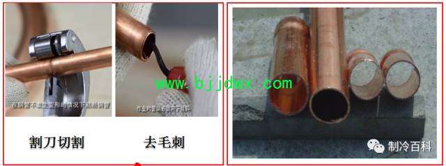

正确:使用专业工具作业
错误:使用钢锯切割,铜管里面铜屑多,切口不平整

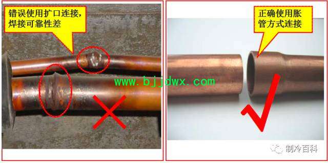

正确:同管径冷媒管连接时,必须采用胀管方式连接,禁止采用喇叭口方式连接。
错误:同管径扩口连接不可靠,存在泄露等安全隐患。

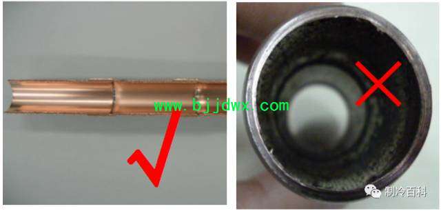

正确:实施充氮置换,铜管内侧干净
 错误:未充氮置换,管内产生氧化皮

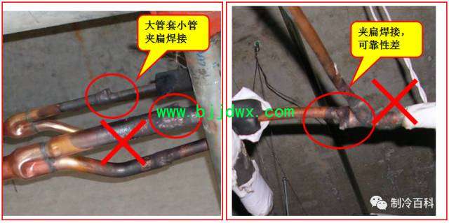

错误:大管套小管夹扁焊接可靠性差,耐压不足,容易爆裂,导致系统泄漏。

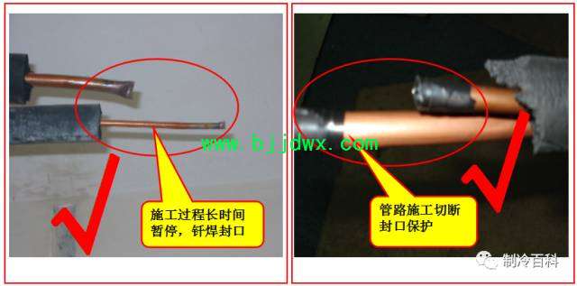

正确:施工中的铜管,若不能及时与室内、外机连接,必须进行封口:
①短时间内可用胶带封口;
②长时间必须用钎焊封口。(夹紧管口,钎焊,封入2~3kgf/cm2氮气)

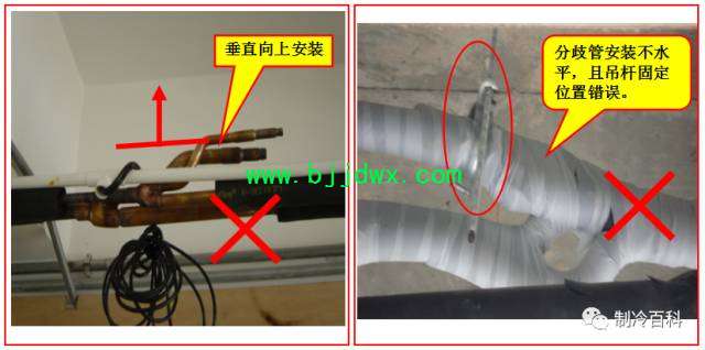

错误:分歧管垂直向上安装,导致系统冷媒分流不均
错误:分歧管安装不水平, 且吊杆固定位置错误;应该吊装分歧管两端,且每根管路都要固定。
