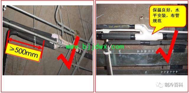

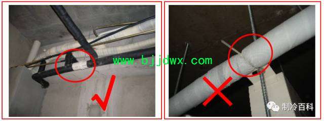

错误:分歧管连接处导出段直线段过短,导致系统阻力增大,系统负荷增大,降低系统寿命。
正确:分歧管水平安装,有效固定,并预留出大于500mm的直线段;分歧管保温不能留有缝隙,以防产生凝露。

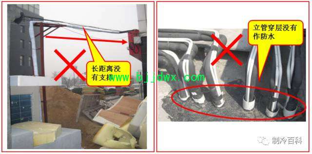

错误:管路长距离没有有效支撑固定,紧接着自重会逐渐下沉,影响管路安全。

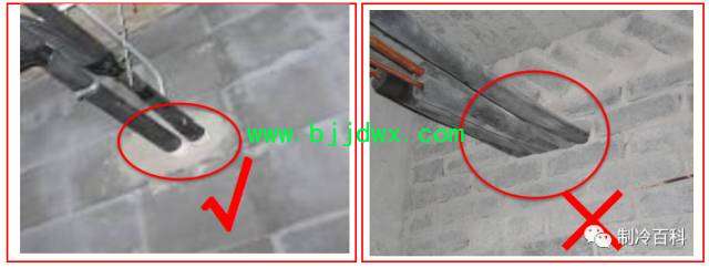

错误:立管穿层没做防水措施,雨水直接跟管路渗到楼下,引起漏水严重投诉。

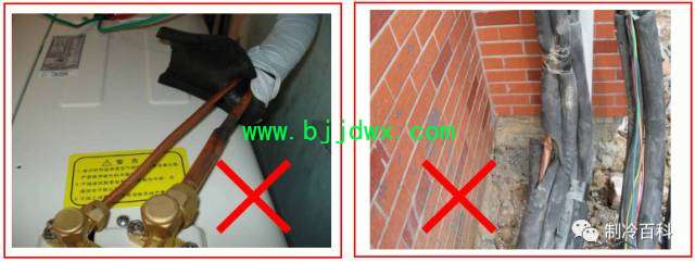

正确:穿墙套PVC管,有效保护保温棉。
错误:铜管穿墙未进行保护,易造成保温棉破损,导致漏水。

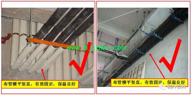

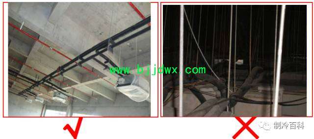

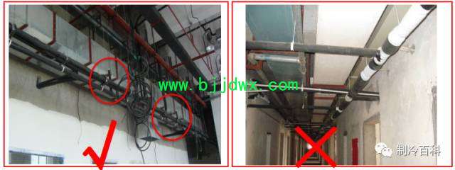

正确:管路布局合理,横平竖直。
错误:走管凌乱,铜管随意布置在天花里面。绑在吊杆上。

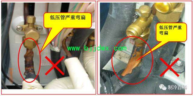

错误:接管过程没有使用专用弯管工具导致管路严重弯扁;在上紧铜螺母过程中用力过度造成管路扭曲,严重导致管路冷媒堵塞或流量不足。
错误:没有按照室外机铜管尺寸安装,进行随意变径,严重影响效果
错误:没有使用专用工具弯管,导致铜管折扁厉害,影响效果

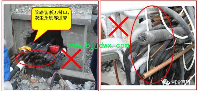

错误:

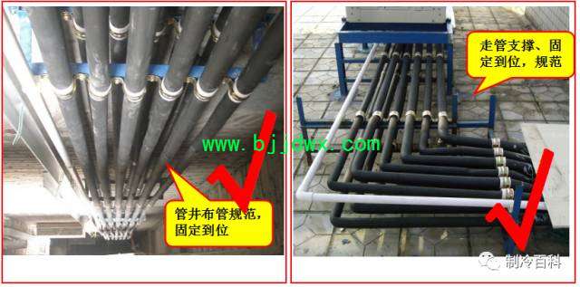

1、管路施工过程管路切断无封口保护,水分、灰尘、杂物等容易进入铜管内部,严重会导致系统脏堵、冰堵、酸蚀、压缩机烧毁等。
2、多套系统,在一个管井里面走管,未做标记也没有封口处理。
正确:安装支架、卡箍固定,做到横平、竖直,冷媒流向清晰,给后期维修维护带来很大便利性。

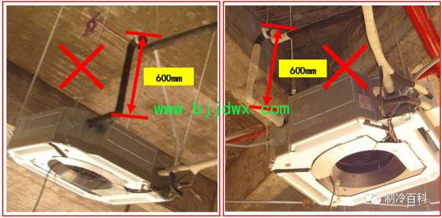

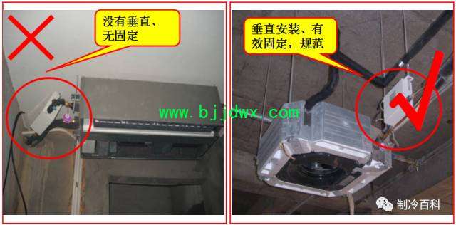

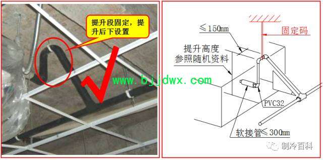

错误:排水管提升段过高,导致排水泵负荷增大,长期运行导致电流增大寿命缩短,影响排水安全。提升高度≤500mm。
正确:带提升泵的室内机(四出风、一面出风、座吊两用)做冷凝水管提升,高度不得超过500mm,提升后需有下返设置。

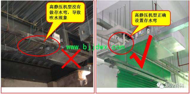

错误:高静压没有设置存水弯,由于负压作用导致排水不畅,容易产生吹水现象。
正确:高静压机型应正确设置存水弯,防止排水不畅或吹水现象。

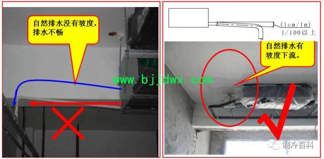

错误:风管机自然排水没有坡度,导致排水不畅,引起漏水。
正确:排水管必须要保持1/100以上的落水坡度;如果做不到1/100倾斜,可考虑使用较大尺寸配管,利用管径做坡度 。

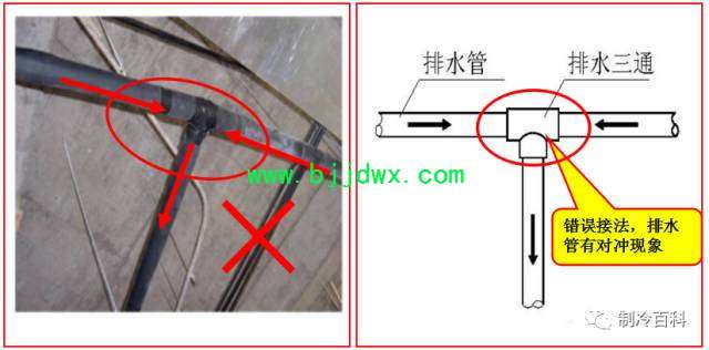

错误:排水管出现对冲形象,干扰排水;水量大的支管会向水量小的支管侧流动,造成水量小的支管排水出现倒坡

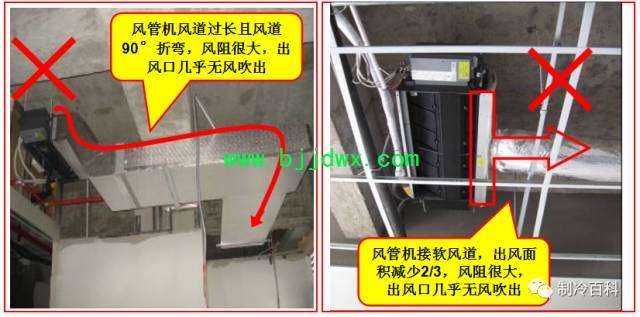

错误:超薄风管机不可以接风管,安装出风口高度不能超过2.4米,出风口不能有遮挡物,出风格栅必须使用弧形且较宽的导风条,否则内机无效果。
