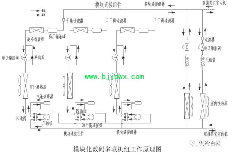

案例1:某宾馆共安装了5套模块化3机并联多联系统,都为三个30kW模块并联结构的数码机型。每套模块配置了42~44台3kW的超薄风管内机。
机组1,出现某模块中的数码压缩机经常性的排气过高,并最终导致保护。 检查发现,[本文来源制冷百科公众号:hvacrbk]每套模块配置了42~44台3kW的超薄风管内机,从数量和容量上来看这样的配置给系统回油都带来了较大的困难,超配147%。
运行观察,接上调试器后,对机组的运行参数进行了全面监控,发现该数码压缩机排气温度很高,定频压缩机排气温度并不高。最终检查发现,该数码压缩机排气管路段出现了问题,是油分离器脏堵造成的。
机组2,无法正常开机,后经售后检查发现其中一个模块的两台压缩机(数码+定频)都烧毁,并且油质变黑。
工程检查,每套模块配置了42~44台3kW的超薄风管内机,从数量和容量上来看这样的配置给系统回油都带来了较大的困难。发现有一个模块的能力输出与其他两个模块并不一致,而且相差甚远,低压较低。经过检查发现该模块在之前更换过主板,[本文来源制冷百科公众号:hvacrbk]但容量码未拨。更换主板后忘记进行容量拨码,导致能力输出过大,系统回液,加上超配严重使机组回油不良导致该模块两台压缩机烧毁。
此故障原因查明,因更换主板后忘记进行容量拨码,导致能力输出过大,系统回液,加上超配严重使机组回油不良导致该模块两台压缩机烧毁。
