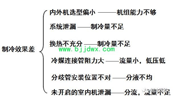

此故障由于不工作的室内机电子膨胀阀关不死,冷媒分流,造成工作的室内机冷媒不足,制冷效果差。

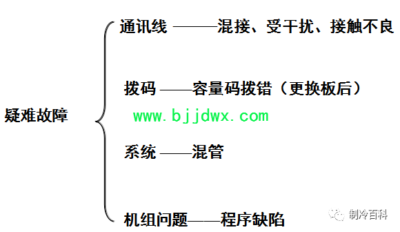

案例3:某酒店客房,安装19套直流变频多联机,95台挂壁式室内机。新机安装后全部出现问题,即频繁出现多种保护 。有时候一天出现一次,有时候几天不出现。基本全部机组都有类似问题。
检查发现,室外机组安装在每一层楼的阳台处,内机及外机落差较小,只有2.5米左右,不存在高落差问题,并且室内机组与外机之间距离很近,内机分布均匀分布在各房间,[本文来源制冷百科公众号:hvacrbk]冷媒管道最长的也在20米以内,不存在冷媒管道过长的问题。
但是,通过连接监控软件仔细检查,在切换内机负荷的过程中,有时很正常,有时候压力变化很大,偶尔出现高压保护,偶尔出现低压保护。出现这种情况,极可能是两套机组冷媒串管或者通讯线接混最终确定是大部分机组的通讯线接混。

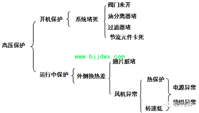

案例4:某品牌模块化数码多联机组共15台,室内机采用四面出风天井机和风管机。该工程自调试以来,模块化机组不定时出现高压保护,大多数都出现在上午上班前,偶尔也在下午上班前出现高压保护。
运行观察:第一天接上调试器后,对机组的运行参数进行了全面监控,天气很热,通过两天蹲点监控未出现任何异常情况,机组运行正常。第三天继续蹲点监控,在室外环境温度降低,机组长时间在部分负荷运转,5套模块化多联机组都出现了高压保护。
此故障最终发现问题原因,是室外机组电机过热保护,导致的高压保护。
