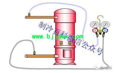

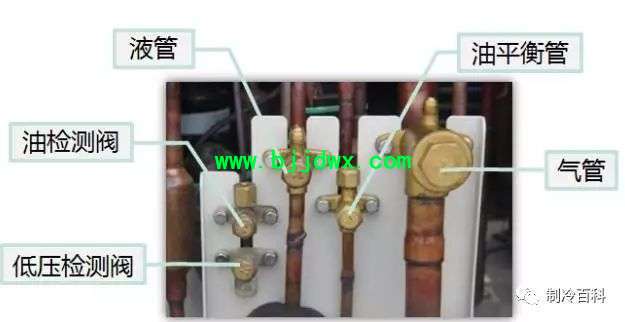

1、如果是新空调,管路安装完成后,进行气密性试验后,需要追加冷媒前一定要先对管路系统进行抽真空。之后直接将压力表接到操作阀上(分体小机组只有一个操作阀,多联机有两个阀的操作接口,在机器停机状态追加两个接口都可以,但是开机加氟一定要在低压处)。

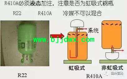

2、如果是在空调运行(使用)过程中追加冷媒一定要在低压处接压力表,这时候你要判断系统的高低压接口,制冷的时候液管是高压,气管是低压,制热时相反。追加冷媒的时候要注意,R22冷媒因为是单一冷媒追加时按照气态方式追加即可,而R410A是两种冷媒混合的疑似共沸冷媒,必须液态方式追加(否者成分会变),这时候在低压侧加注意速度要慢,防止压机回液。
3、如果更换系统部件,对系统重新追加冷媒,那么需要按照安装新机器的步骤重新做系统,就必须进行抽空工作,并且追加冷媒过程中根据情况加压机油。

★ 制冷剂的追加封入,请从液体管,以液体的状态追加封入制冷剂。

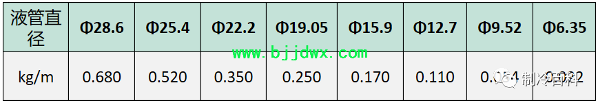

3、多联机配管追加制冷剂的计算方法(格力GMV5):
追加制冷剂量R= 配管冷媒追加量A+ Σ每个模块冷媒追加量B
配管冷媒追加量A 计算方法如下:配管冷媒追加量A= Σ液管长度× 每米液管制冷剂追加量。
