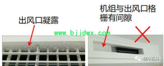

3、空调风口结露的原理:
风口表面的温度和室内环境温度(或风口四周温度)相差过大,风口表面温度较低,加之室内空气湿度较大,导致室内机风口结露,空调出风口凝水是一种正常的现象。
尽管凝露滴水是正常现象,这可能会导致墙面受潮发霉,甚至墙面涂料脱落,既影响家装美观,也影响空调的使用效果。那么该如何处理?

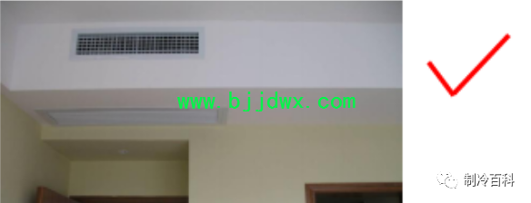

情况一:室内机与出风口未连接,导致出风不畅,低温冷气回旋聚集,与出风口周围的热湿气接触产生凝露。
正确做法:室内机与出风口应直接采用保温的软连接,或采用不超过200mm的帆布等连接,外面采用保温材保温。
情况二:出风口被灯带或其他装饰、安装错位遮挡,导致出风不畅,出风量减小,出风温度降低,当低于出风口周围空气的露点温度时就产生凝露。
正确做法:吊顶装修面不应出机组送风口50mm以上,平齐最好,机组出风口与工程出风口无错误。
情况三:室内机工程回风口过小,回风阻力增大,导致回风量减少,出风温度降低,当低于出风口周围空气的露点温度时,就会产生凝露。
正确做法:室内机工程回风口的通风面积不能小于机组回风口通风面积,这样既保证通风量又能降低回风噪音。
