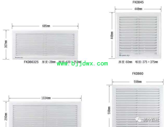

1、空调出风口的尺寸标准
空调出风口尺寸并没有一个行业规定的标准,它需要根据用户需求来个性化设计。一般来说,空调出风口尺寸是,出风为15cm*60-100cm,回风为26cm*60-100cm,检修口为35cm*35cm,出风、回风的宽度基本能定,但长度要根据室内机的长度和装修环境来合理设计。

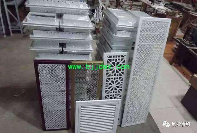

2、空调出风口材质分类:
空调出风口材质目前市面上主要有:铝合金材质、木质材质、ABS材质、PVC材质。

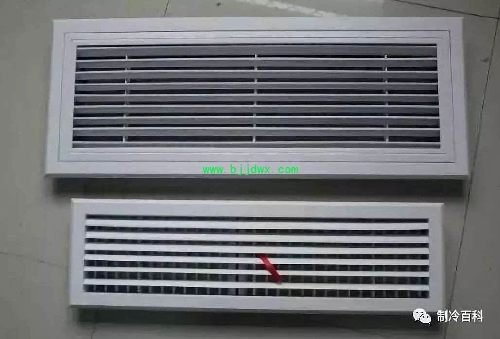

铝合金材料:铝合金材料的风口,性价比高,价格适中,大部分空调工程都是采用铝合金材料的风口。需要注意的是在夏天制冷时,送风温度过低、空气湿度过大,可能风口容易产生结露的现象。

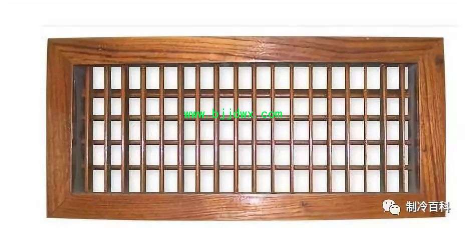

木质材质:木质材料风口美观大方,比较有质感,不易结露,可以配合整体木质装修风格,装修档次高,它的不足是在冬天制热时,由于风口在使用和不使用空调时温差较大,容易变形、开裂、掉色。
