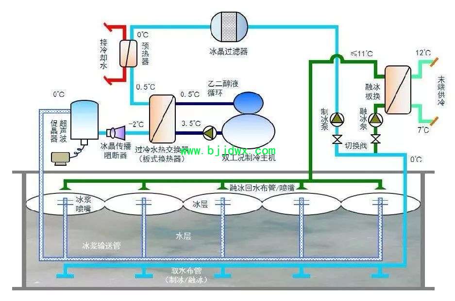

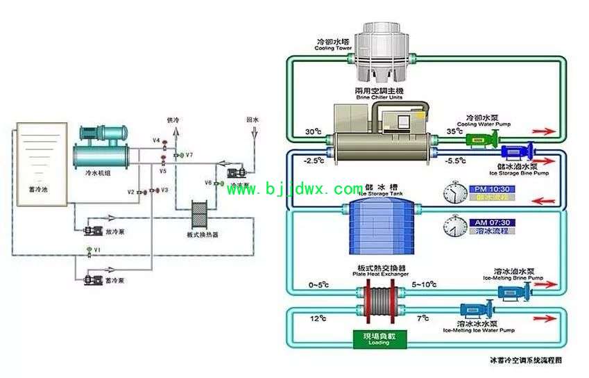

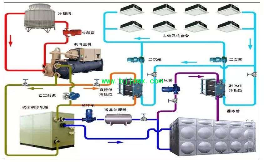

3、系统流程选择(典型形式)
●冰蓄冷流程:冰球并联流程、蓄冰盘管串联流程

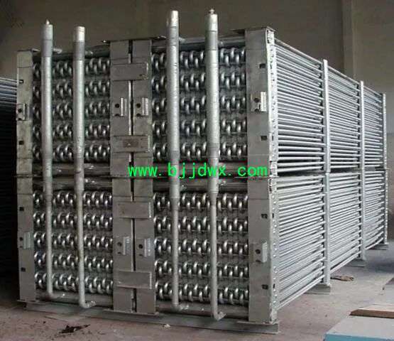

 j.冰球系统蓄冰槽容积按蓄冰量的0.072m3/RTH,纯乙二醇量按0.9~1T/100RTH进行估算
 k.盘管系统纯乙二醇量:源牌盘管0.2T/100RTH,BAC盘管0.247T/100RTH
l.常规空调供回水温度7/12℃,供热供回水温度60/50℃
m.制冰温度:盘管系统-5.5℃,冰球系统-6.7℃
n.板换乙二醇侧进出口温度:盘管3.5℃/10.5~11℃,冰球系统5℃/10℃
