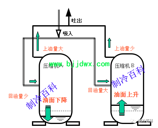

1.1、保持油面
压缩机并联使用时,由于压缩机的上油量和系统回油量的的差异,长久运转会引起压缩机的油面发生变化(一方油面降低,一方油面上升)。如下图:
连接同样型号压缩机A和B时,假如压缩机A的上油量大而且系统回油量少时、A的油面会持续下降,最后出现几乎无油状态,导致润滑不良引起轴承烧损。压缩机B的上油量少,而且系统回油量大时、B的油面会持续上升,最后电机转子几乎浸在油里面,导致输入功率的增大,各部分温度上升的现象。
并联压缩机运行时出现的油面变化(=油量偏到另一方压缩机)现象叫做[偏油]
最恶劣时,几十分钟内出现另一方压缩机无油的现象,造成压缩机严重是损坏。
1.2、保持油面
尽量使每个压缩机的上油量均等,回油量均等的吸气管路,就可以延长出现无油状态的时间,但是这些措施是不能完全消除压缩机的偏油。
设计不容易发生偏油的系统,发生偏油后,就必须采取把压缩机油量恢复到最初状态的设计。
1.3、保持油面
避免发生偏油的对策是:
①同型号、同容量的压缩机连接,尽量均等上油量/回油量。
②压缩机的排气管路到汇流部,以及吸气管路的分歧部到压缩机,每个系统的部件都要采用同样的形状,2个压缩机尽量保持均 等的冷媒+油的流量。
③为更进一步抑制系统的上油量,在排气管路上设计油分离器,最好采取分离到2个压缩机的油回到系统的。
以上3个对策①和②是必须、③是有必要时实施。效果非常明显)
